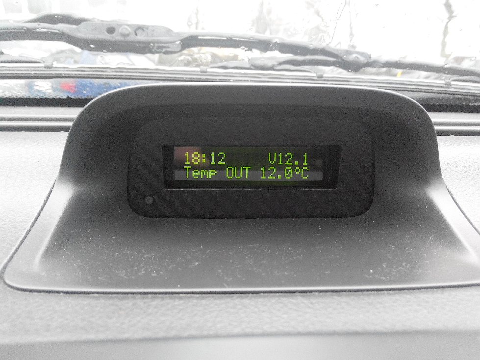

Jakiś czas temu na allegro można było kupić takie moduły - tu u mnie w Aveo ale pewnie gabaryty pozwoliłyby zamontować też w Laczku.

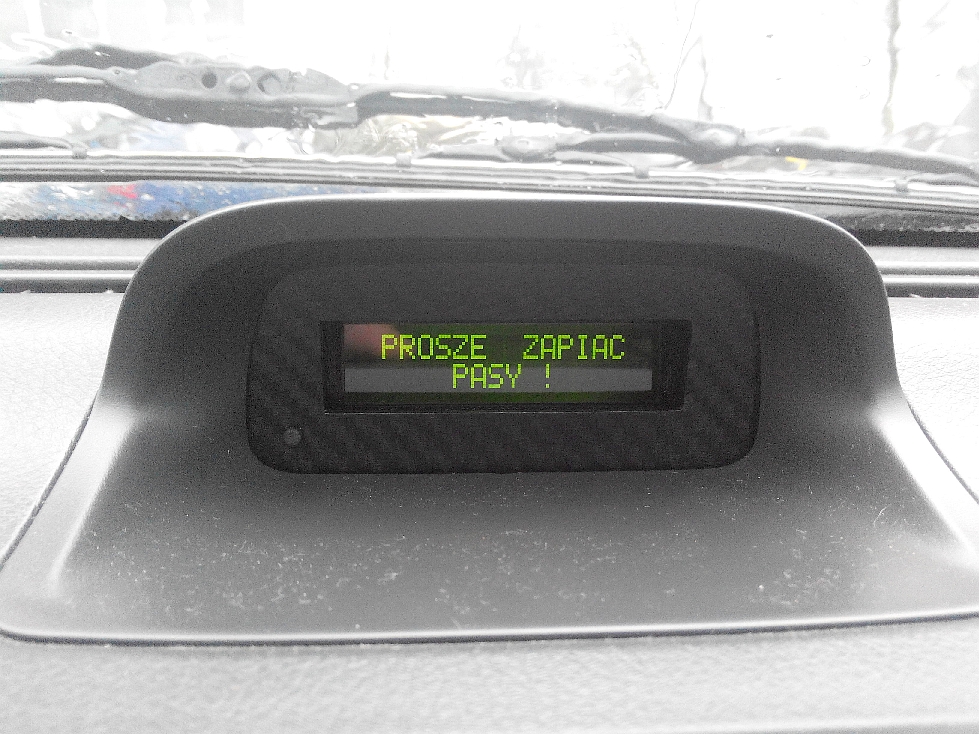

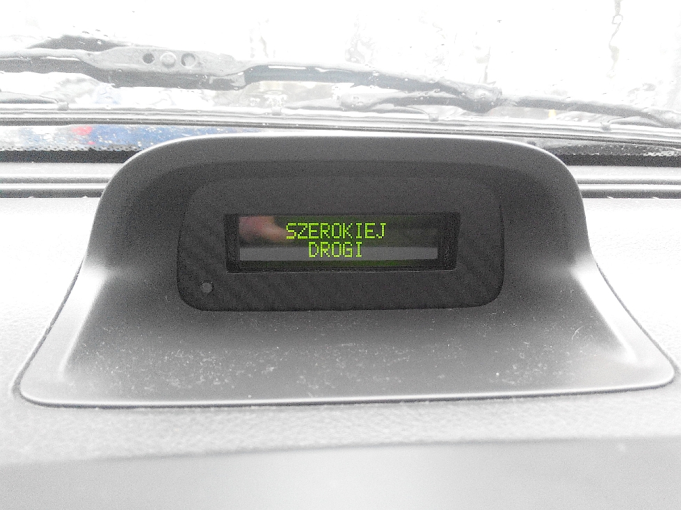

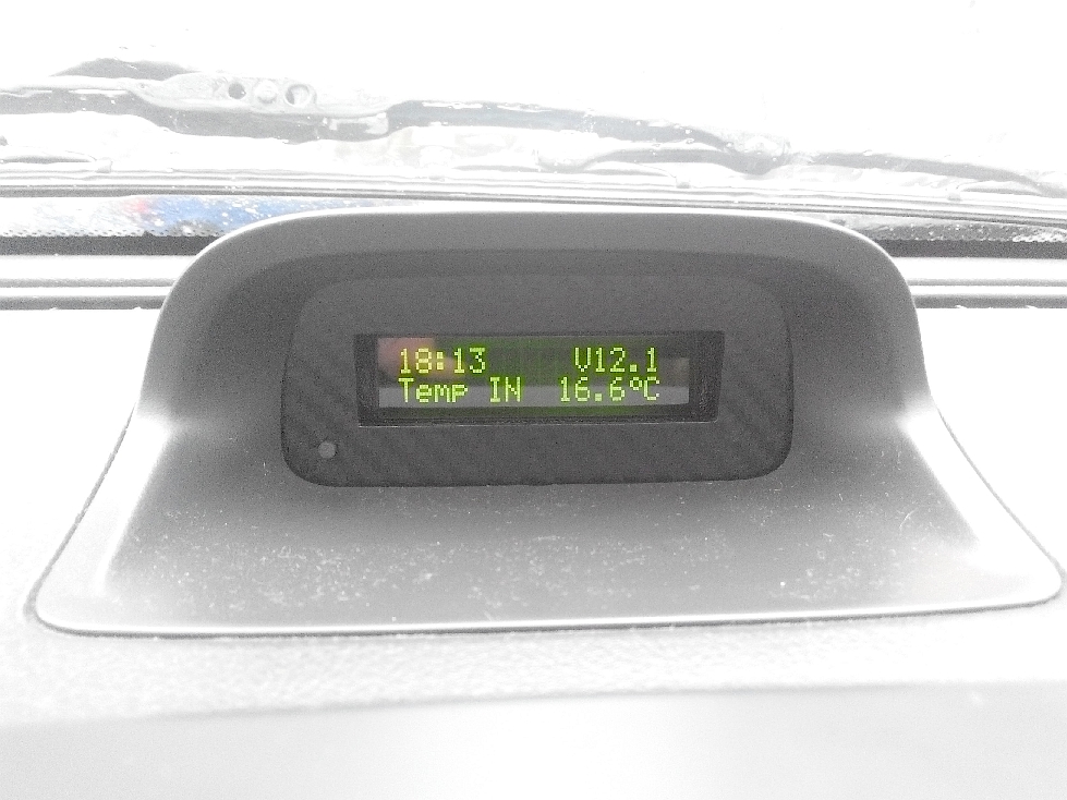

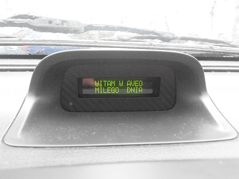

Nieeee to jest hgw z allegro - mierzy temperatury, napięcie no i pokazuje godzinę. Fajne jest to że można dowolnie opisywać czujniki, konfigurować sposoby wyświetlania, wprowadzać korektę zegara, programować powitania.

I nie zapomnij dodać, że czasem wyświetlacz "idzie w krzaki" kiedy się zmienia nastawy przy pracującym silniku i trzeba go resetować. No ale może to już producent poprawił. Ale ogólnie ciekawa zabawka. Kosztował jakieś 125 zł.
