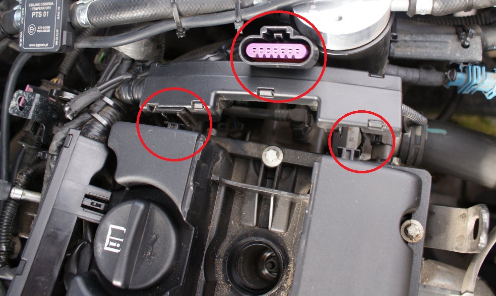

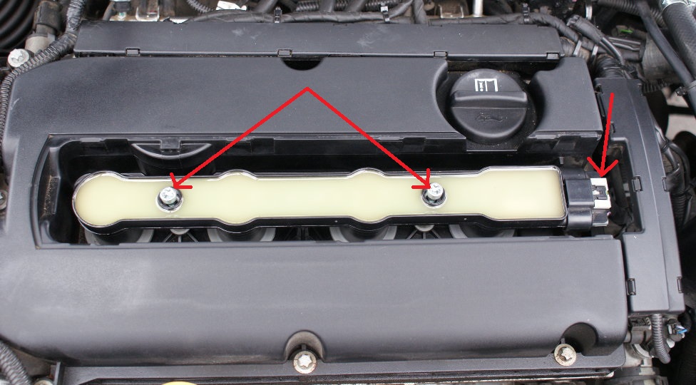

1. Zdejmujemy pokrywkę cewki o odkręcamy dwie śruby mocujące cewkę zapłonową, wysuwamy do tyłu (przyciskając ząbek) białe zabezpieczenie złącza cewki:

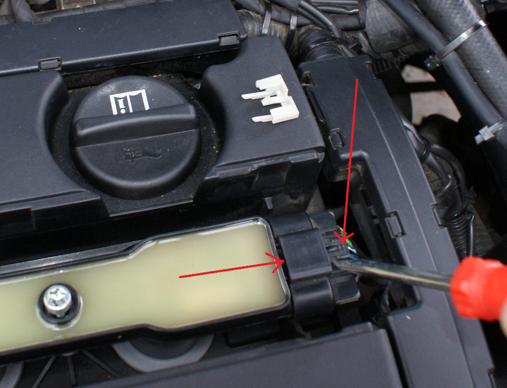

2. Przyciskając czarne zabezpieczenie wysuwamy do tyłu i odchylamy złącze cewki:

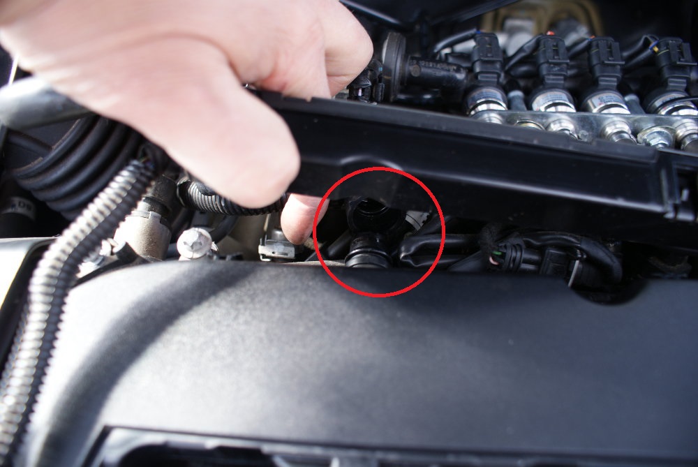

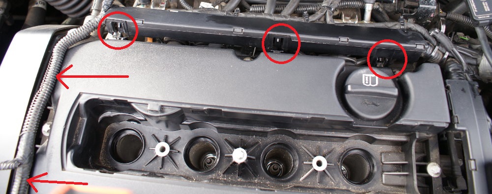

3. Wyjmujemy z pokrywy wiązkę kabli po lewej stronie i wysuwamy do góry z trzech zatrzasków tylną listwę (nic nie trzeba naciskać). Listę odchylamy do tyłu.

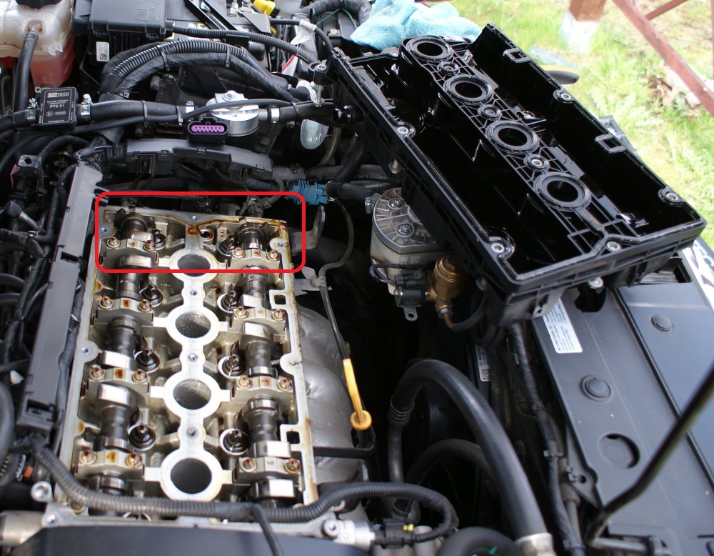

6. Kluczem nasadowym E11 odkręcamy wszystkie śruby mocujące pokrywę zaworów (są zabezpieczone przed wypadnięciem - zostają w gniazdach) i zdejmujemy pokrywę. Ukazują się nam wałki rozrządu (a przy okazji ślady, gdzie olej przedostawał się przez uszczelkę pokrywy zaworów) :

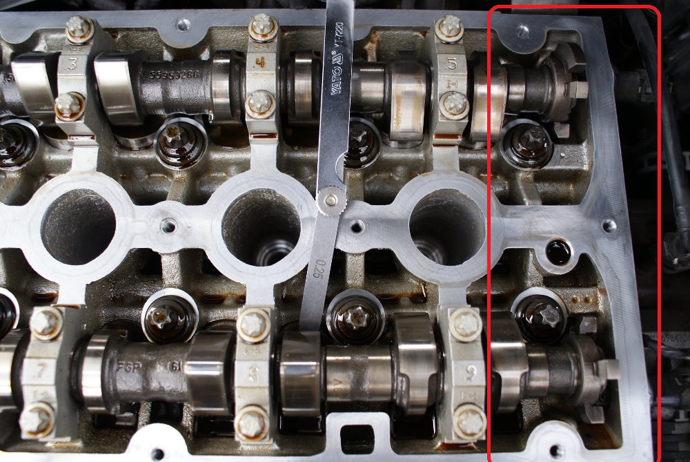

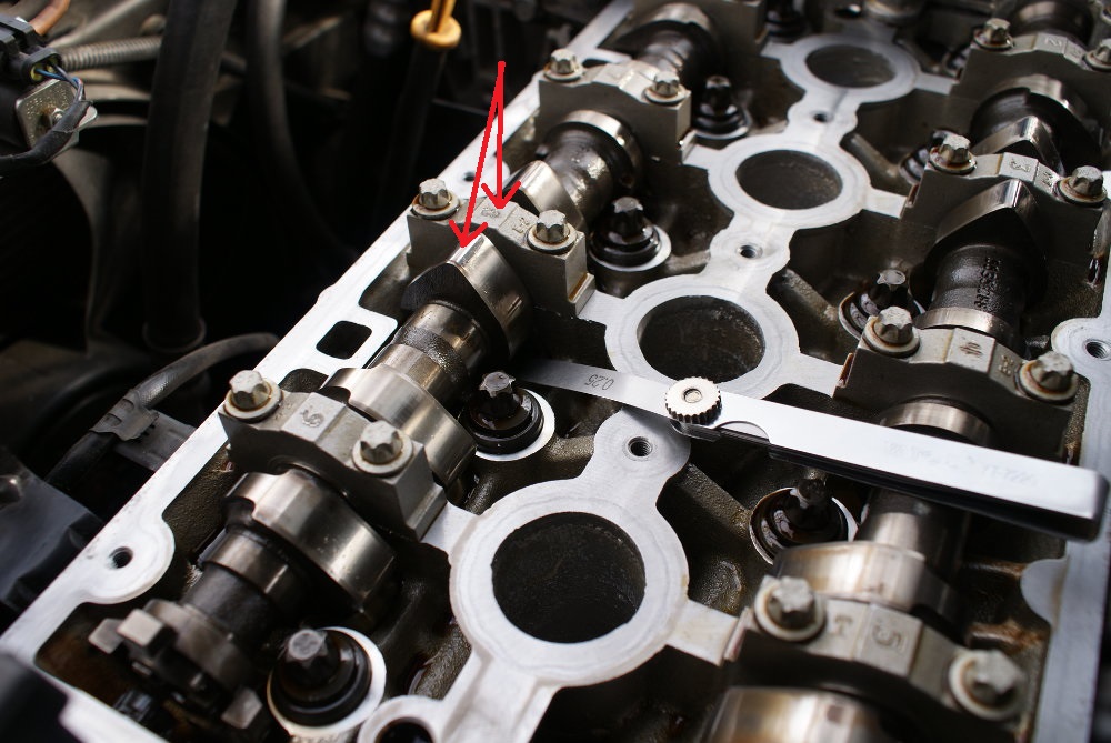

7. Wykręcamy świece, co ułatwi obracanie wałem (a przy okazji kontrolujemy ich stan/czyścimy). Wałem można obracać zakładając na śrubę mocującą koło pasowe klucz z grzechotką, ale musi być dosyć długi. Mnie się to nie udało, więc wybrałem metodę nie wymagającą narzędzi, a jedynie trochę miejsca: wrzucamy 5 bieg i ciągniemy powoli auto do siebie, wałki rozrządu zaczynają się obracać. Trzeba je obserwować i przestać ciągnąć gdy jedna para ustawi się krzywkami pionowo do góry (wtedy tez ustawią się w pozycji do mierzenia zawory wylotowe innego cylindra). Wsuwamy szczelinomierz między krzywkę wałka rozrządu a szklankę i dobierając/dokładając kolejne listki ustalamy wartość luzu i ją notujemy. Szczelinomierz powinien wchodzić bez oporu ale ciasno. Znowu ciągniemy auto do siebie aż się ustawią krzywki następnej pary zaworów i powtarzamy czynności aż pomierzenia wszystkich 16-tu zaworów.
Prawidłowy luz zaworu - dolot 0,25 (+/-0,04) mm
Prawidłowy luz zaworu - wylot 0,30 (+/- 0,04) mm

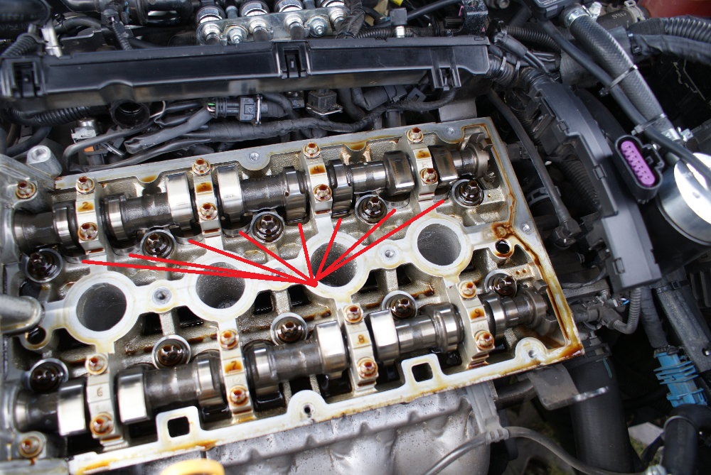

8. Tu ładnie widać szklanki:
