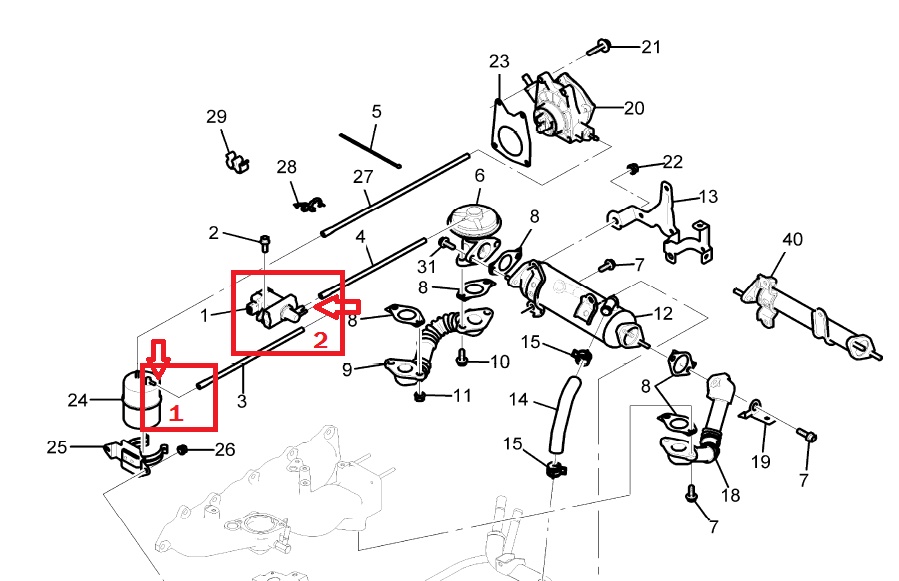

Najprawdopodobniej ogłaszam rozwiązanie tematu. Lecz jeszcze parę dni posorawdzam i potwierdzę.
Winny egr który z byt wolno się zamykał na razie wypiłem go i jeżdżę z zatkanym wężem żeby nie uszkodzić vacum pompy. Jeśli się potwierdzi czeka mnie czyszczenie egr bądź zakup nowego :)

Na początku odpiąłem przewód i zaślepiłem w kwadracie nr. 1 strzałka wskazuje miejsce zatkania
Dzisiaj przeniosłem miejsce zatkania zaznaczone kwadratem nr. 2
przeniosłem ponieważ chciałem wykluczyć elektromagnes (na schemacie część oznaczona nr. 1)

Mam dokładnie ten sam problem.
Dźwięku prawie nie ma jak odłączy się EGR i zaślepi przewód podciśnienia - ale pojawia się błąd ( kontrolka )
Dźwięku nie ma jak odepnie się elektrozawór podciśnienia EGR - błędu nie ma ale Captivia przechodzi w trym awaryjny ? i jest mułowata.
Idąc tym tropem najpierw wymieniłem zawór EGR na nowy - bez poprawy, następnie wymieniłem elektrozawór EGR na nowy - bez poprawy :(.
Co jeszcze może być przyczyną tego metalicznego dźwięku ?
