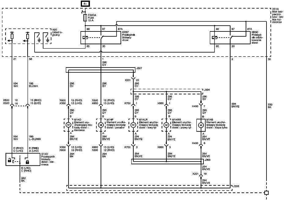

Patrząc na schemat to dokupienie alarmu z sterowaniem zamka centralnego i odpowiednie wpięcie w przekaźniki lub z ich pominięciem :zastanawiasie: powinno dać rade.
Na pewno nie będzie to tylko sam kluczyk. Chyba ze kolejna zmiana i kupno pilotów gdzie można przełożyć immo i pletwę kluczyka.

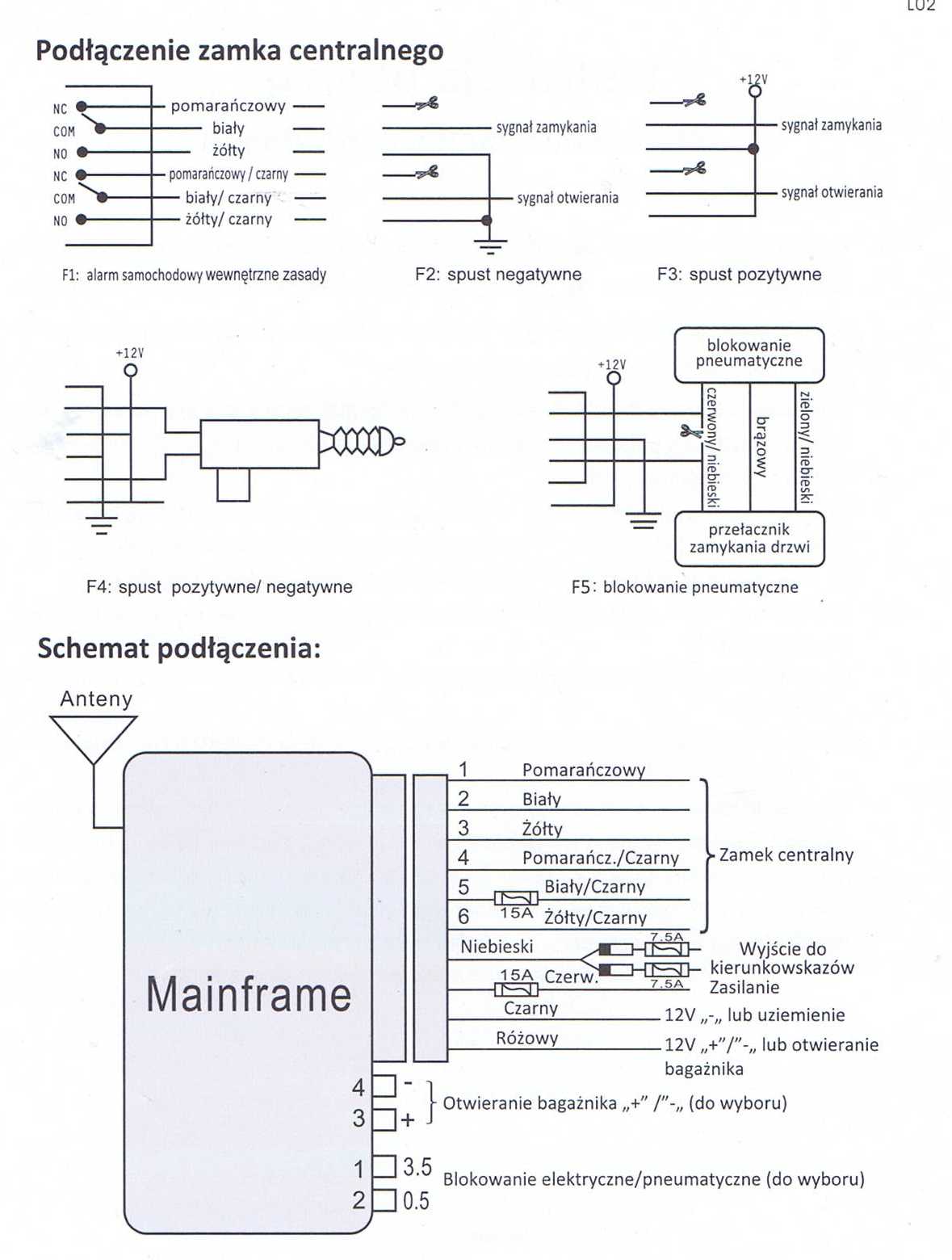

Mam do dyspozycji sterownik bx60s z poniższą instrukcją (schematem). Zależy mi jedynie na podłączeniu centralnego zamka z pilota i wpięcie się w kierunkowskazy (bagażnik i inne bajery są zbędne). Gdzie powinienem podpiąć poszczególne przewody aby sterownik zaczął działać. Czy muszę dokładać dodatkowy siłownik?
Re: Centralny zamek z pilota-schemat podłączenia?
: 26 kwie 2015, o 20:00
Według mnie zastosować opcje F1 lub F2 z twojego schematu w zależności jak jest sterowany oryginalny siłownik i wpiąć się w pin 1 i 2 w module X51A.
W schematach nie ma informacji czy jest sterowany masa czy plusem, musisz sam zobaczyć.
Może ktoś z naszych elektryków poda więcej informacji. Według mnie nie ma potrzeby montowania dodatkowego siłownika.

Czy byłby ktoś w stanie wytłumaczyć mi jak kompletnemu laikowi gdzie powpinać poszczególne przewody od centralki?
: 27 kwie 2015, o 19:56
Panowie, zerknijcie na schematy i powiedzcie jak ma być podłączone.
Według mnie na centralce trzeba przygotować kable jak w opcji F3 i potem sprawdzić na pinach 1 i 2 z złącza X51A, gdzie jest otwieranie, a gdzie zamykanie.
Mam racje?
: 27 kwie 2015, o 20:48
:zastanawiasie: A sterowanie logiczne nie jest przypadkiem 21-otwieranie, 56-zamykanie? 1 i 2 to wydaje mi się sygnały już prądowe wykonawcze na silniki. Na 21,56 są narysowane chyba pull-upy wejściowe czyli sterowanie w tych miejscach sygnałem masy jak w F2. Sterowanie na 21 i 56 wydaje mi się najbardziej prawdopodobne. Chyba, że coś źle rozumuję, a w schematach samochodowych o to nie trudno, dlatego głowy obciąć sobie nie dam. :)
: 29 kwie 2015, o 00:01
autor: barus
Nigdy nie podłączałem centralnego zamka w samochodzie, ale z tego schematu, który zamieścił etak można zobaczyć, że centralny zamek na pewno sterowany jest minusem pin 21, 56 czyli spust negatywnie F2. Związku z tym nie podłączasz przewodu pomarańczowego i pomarańczowo-czarnego wcale natomiast biały podłączysz do pinu 56 i biało-czarny do pinu 21, żółty i żółto-czarny to masa.
Pozostałe: czerwony +12
czarny – masa
niebieski – kierunkowskazy, ale pamiętaj o zamontowaniu diod
Wydaje mi się, że powinno to zadziałać.
: 29 kwie 2015, o 15:56
autor: Maniek
Po analizie schematów dokładnie bym tak zrobił. Ale zanim zaczniesz wpinać się w kable podaj masę na kolejno na 21 i 56 i zobacz czy rzeczywiście otwiera i zamyka drzwi.

A najlepsze jest to ze schemat zawiera przycisk, którego w samochodzie nie ma (przynajmniej w moim) :H
Pytaniem więc się staje czy piny 21 i 56 będą aktywne w skrzynce bezpieczników.

Zastanawiałem się też nad tym przyciskiem bo u mnie też go nie ma, ale wydaje mi się, że mogą być to styki które są zamontowane w zamku drzwi kierowcy, które dają sygnał jak zamyka się auto z klucza.
