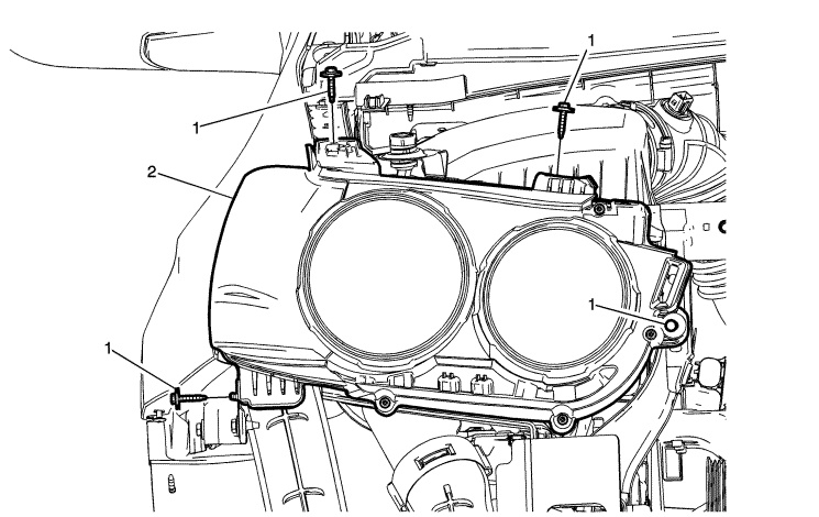

A jak wymontowac przedni reflektor prawy
Re: Światła mijania Aveo
: 4 cze 2015, o 12:03
trzeba zacząć od demontażu zderzaka,
a potem juz jest łatwo:
reflektor T300.jpg (125.31 KiB) Przejrzano 3694 razy
