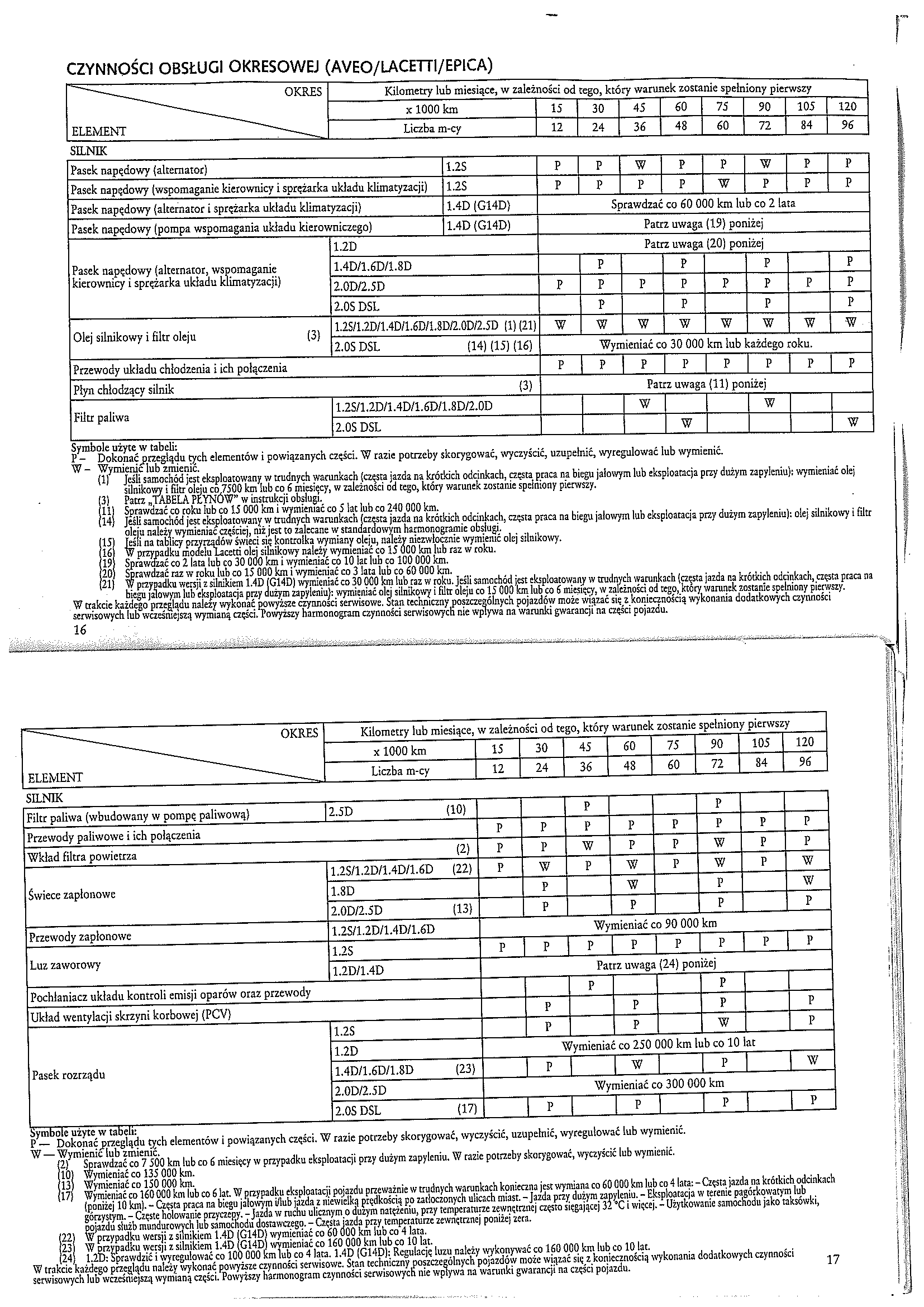

Książkę serwisową mam przed nosem na tylnej okładce oznaczenie T255/11PL oraz 09/2010 - na stronie 7-4 przeglądy okresowe w rubryce dolnej poz.20 wymiana przewodów zapłonowych -1,2DOHC- co 45000km/3lata ????
nadamus
- Specjalista
- Posty: 411
- Rejestracja: 16 sie 2013, o 18:24
- Imię: adam
- Samochód: aveo t255 1,2 84km
- Lokalizacja: białystok
Re: Przewody zapłonowe do T255
ale jaja- niby ten sam samochód a dwie książki ;-) swoją dostałem przy kupnie i tam pisze:
- kasiazka.png (263.84 KiB) Przejrzano 3444 razy

Skan mało czytelny ale wierzę, bo chyba GM zaczął od jakiegoś czasu wkładać na pierwszy montaż jakieś podejrzane buble i zmienił okresy wymiany wiedząc że to nie pochodzi zbyt długo- czego najlepszym dowodem są zjechane zupełnie tarcze które przedstawiłem w innym poście - ciekawe co padnie w dalszej kolejności bo już po gwarancji
na dole z prawej strony masz powiększenie (takie 4 strzałki) do dużego formatu. a tarcze mam jeszcze oryginalne
co ciekawe- mam też oryginalne (z fabryki) szczeki hamulcowe: po przebiegu 150kkm chciałem je wymienić ale po zdjęciu bębnów okazało się że mają ponad 3mm okładziny więc je zostawiłem. ale robiłem głównie trasę a bardzo mało jezdziłem po miescie - a tam hamulców prawie nie używałem
