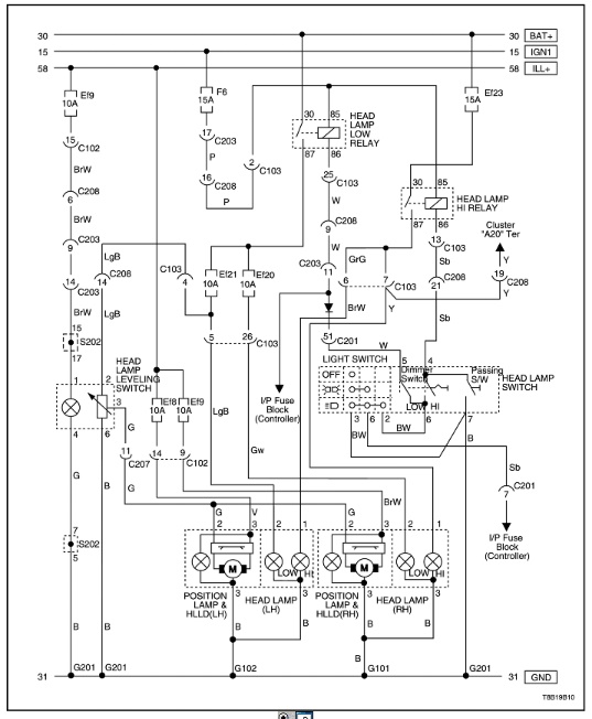

Zastanawiam się nad założeniem do AVEO T255 z 2010 roku modułu 30% do długich świateł, żeby korzystać z nich jako dziennych. I tu mam dylemat, bo sprzedawca nie wie czy żarówki w Aveo są sterowane plusem czy masą, jak większość samochodów koreańskich i japońskich. Ja też nigdzie nie mogę znaleźć tej informacji i nie wiem który moduł zamówić.
Może ktoś wie?

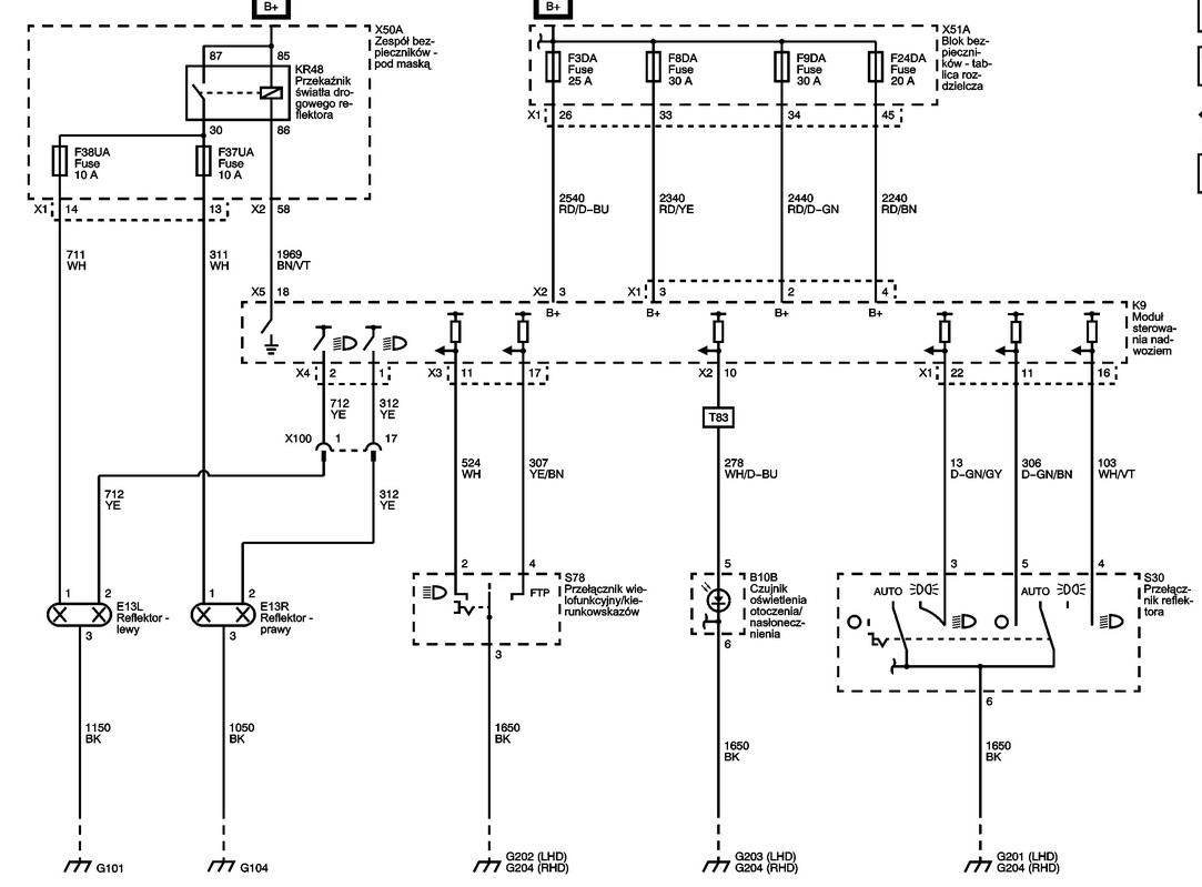

Re: Dzienne na długich.
Sterowanie minusem? :ocochodzi:
swiatla T255.jpg (96.81 KiB) Przejrzano 5188 razy
Koreańce to nie wiem ale np honda tak ma.
