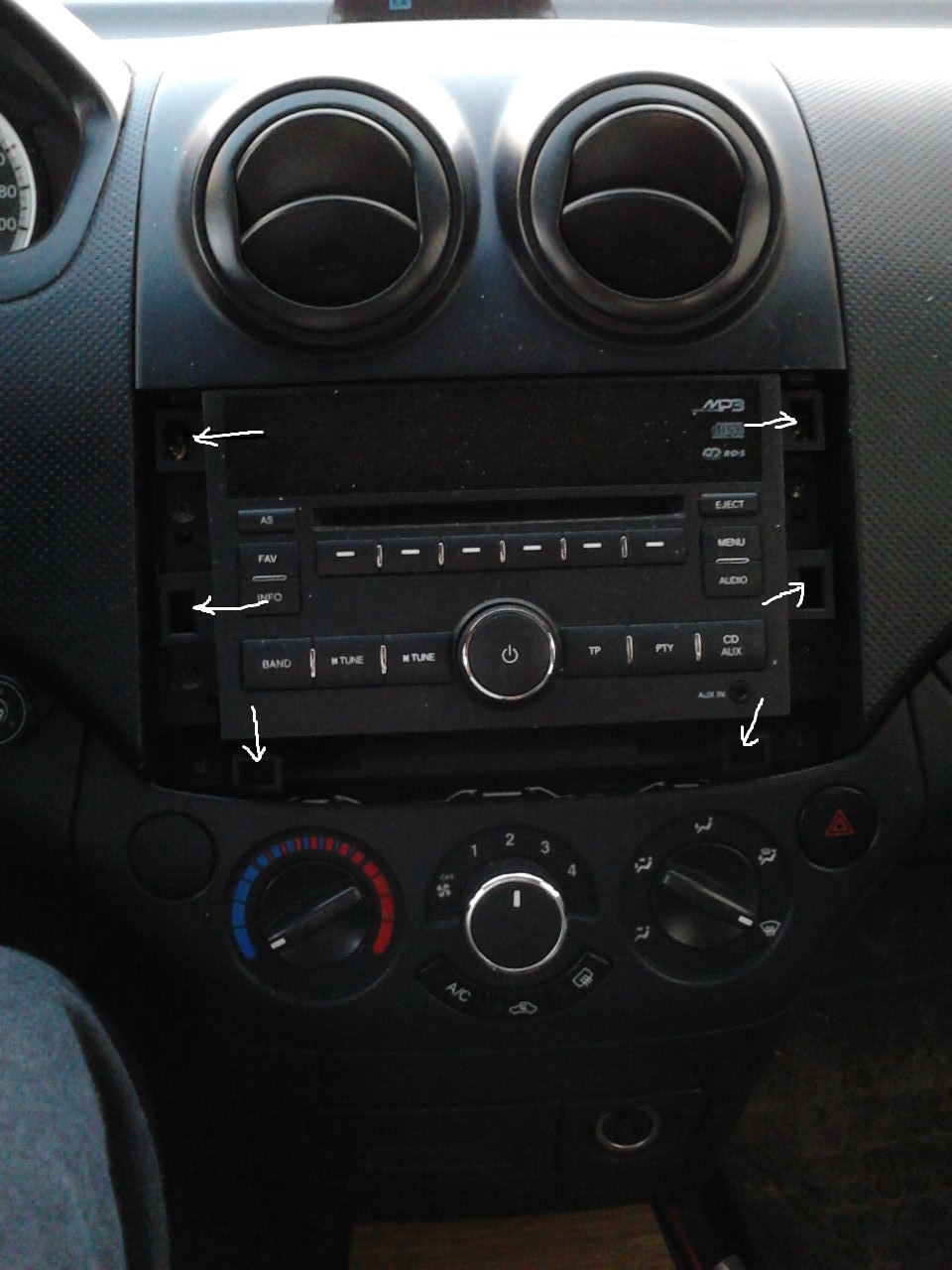

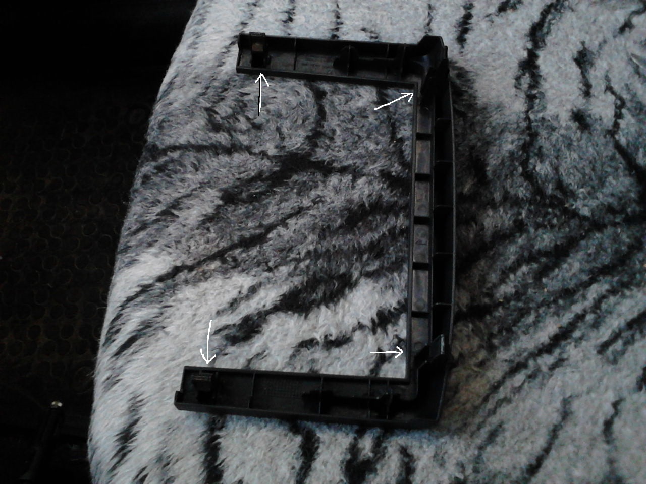

Proszę o radę i wskazówki jak wymontować fabryczne radio w T255 tzn w jaki sposób i jakim przyrządem je wyjąć - mam już ramkę i inne radio ze zmieniarką i wiązkę kabli

musisz delikatnie podważyć plastikową opaskę wokół radia. o ile pamiętam są to 4 zaczepy - 2 na dole i 2 po bokach- tak ok 2cm od góry. najlepiej zacznij od góry. ;) wystarczy cienki nożyć lub pilnik do paznokci. potem masz już na widoku 4 wkręty ;)

Może się powtórzę ale jesteś Adamie niezawodny-dzięki :ok: znalazłem w garażu takie wsuwki którymi wyjmowało się radia typu 1DIN ale one chyba tu nie będą miały zastosowania - tak mi się zdaje :zastanawiasie:
Rzuć okiem na zdjęcie radia w wątku "wymiary radia" i wskaż mi krawędż którą podważyć :ocochodzi:

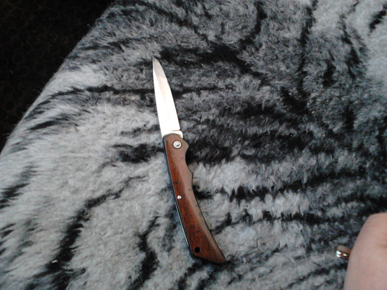

tu masz zdjęcia samego radia i specjalnego przyrządu do wyjmowania ramki:
zacznij podważać od góry- bedzie łatwiej wyjąc całą.

Wielkie dzięki -tak podejrzewałem ale wolałem się upewnić - dzięki że się pofatygowałeś żeby to zademonstrować - jestem Twoim fanem! :ok: :witam:Ekstra kozik!-lepszy niż Victorinox :tak:

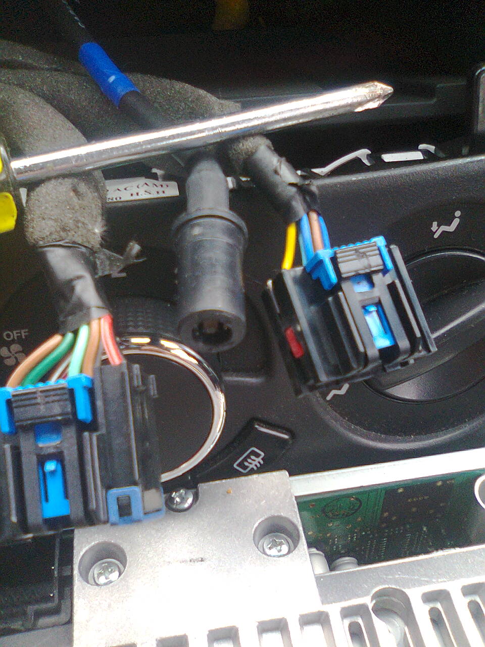

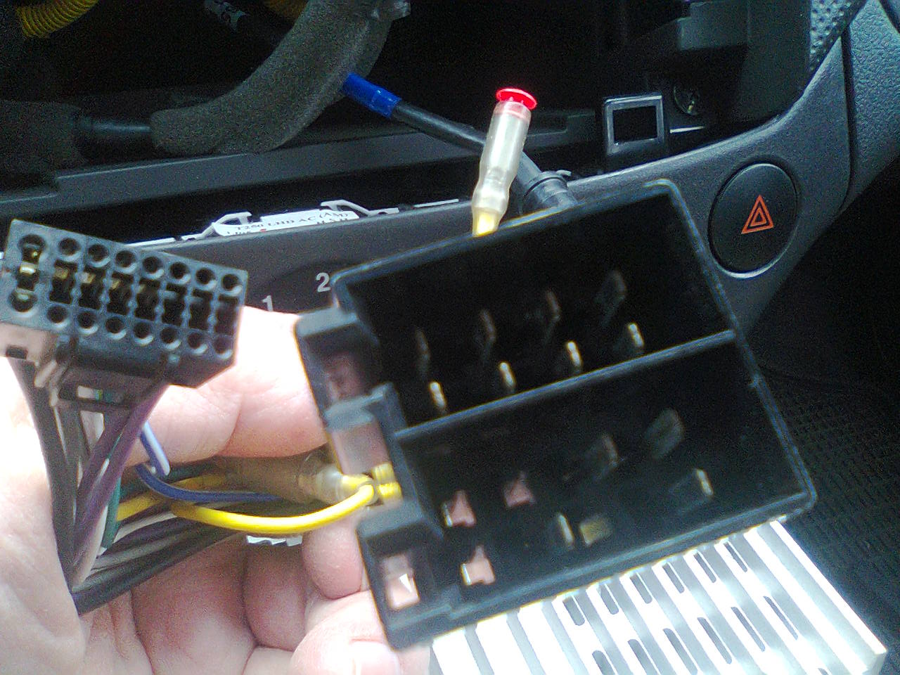

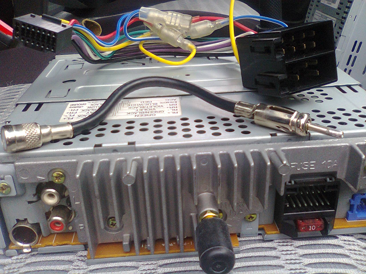

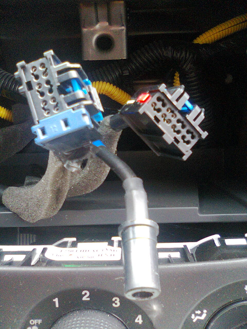

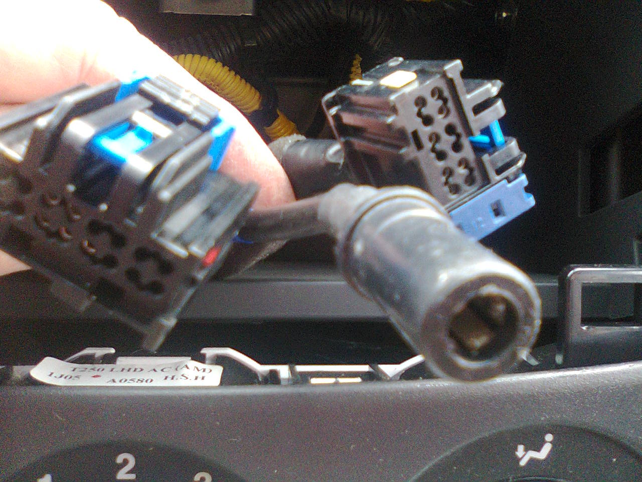

Oto dziś wymontowałem radio fabryczne - ramka trzymała jak diabli, ale pomny nauk Nadamusa mozolnie powoli odskoczyła- i zobaczyłem takie kostki, które nijak nie pasują do przejściówki od Pioneera tak jak i przejściówka antenowa - wyglądają tak
widoczne powyżej kostki i wtyczka antenowa nijak nie pasują do przejściówki wiązki jak i antenowej od Pioneera i które poniżej wyglądają tak
Znawców elektryki samochodowej i radiowej proszę o poradę jaki typ wiązki z kostkami dokupić - jaką mają nazwę tak samo jak przejściówka antenowa - o ile dobrze pamiętam to te przejściówki które mam to chyba typ Euro Peugeot czy jakoś tak :zastanawiasie:
