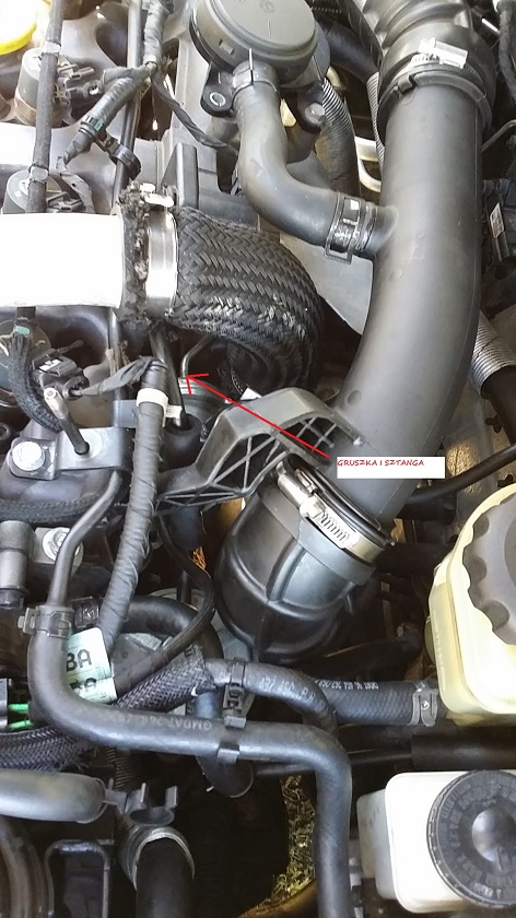

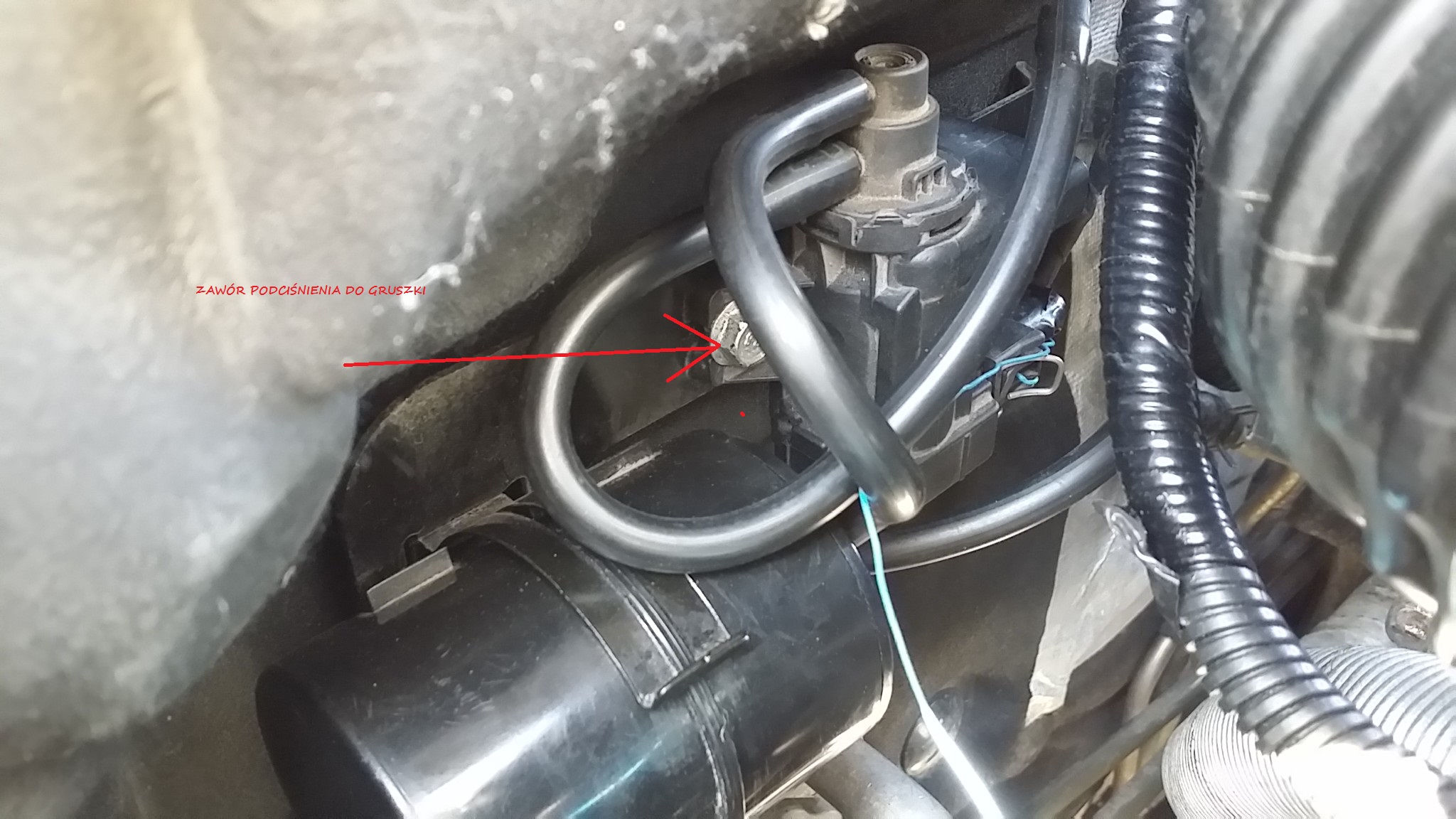

autor: jaro777
Tak to u mnie wygląda.I ten zawór na zdjęciu wymieniłem na używany.Czytając inne fora sterowany on jest chyba przez komputer i biorąc dane z innych jeszcze czujników stopniowo otwiera lub zamyka ten zawór zmieniając położenie łopatek turbiny.

A próbowałeś podpiąć się pod jakiś komputer? Sprawdzić czy ciśnienie ładowania się zmienia
Jestem prawie pewny ze Lacetti 121KM nie ma zmiennej geometrii, a ten zawór otwiera i zamyka turbinę i brak jego działania na pewno byś odczuł. Po drugie układ samo-diagnostyki wykryłby spadek ciśnienia ładowania, wobec oczekiwanych.
Opis działania turbo i tego zaworu tutaj:
Turbosprężarka jest wykorzystywana do zwiększania ilości powietrza doprowadzanego do cylindrów silnika. Do napędzania turbiny wykorzystywane są energia cieplna i ciśnienie gazów wydechowych silnika. Gazy wydechowe są kierowane do obudowy turbiny. Obudowa turbiny pełni rolę dyszy kierującej zespołem wirnika wałka. Ponieważ wirnik sprężarki jest zamontowany bezpośrednio na wałku, wirnik sprężarki obraca się z taką samą prędkością co wirnik turbiny. Czyste powietrze z filtra powietrza oraz opary ze skrzyni korbowej są zasysane do obudowy i wirnika sprężarki. Powietrze ulega sprężeniu i jest dostarczane przez przewód łącznikowy do kolektora dolotowego silnika, a następnie do cylindrów. Wnętrze obudowy sprężarki zespołu turbosprężarki, wirnik sprężarki i wnętrze kolektora dolotowego mogą być dość zaolejone z powodu dopływu oparów ze skrzyni korbowej. Wielkość wzrostu ciśnienia powietrza oraz objętość powietrza dostarczanego do silnika z wylotu sprężarki są regulowane przez zawór obejściowy spalin znajdujący się w obudowie wylotu spalin.
Położenie zaworu obejściowego spalin jest sterowane poprzez wzrost ciśnienia regulowany przez pompę podciśnieniową silnika. Moduł sterujący silnika (ECM) steruje elektrozaworem ciśnienia doładowania, który otwiera lub zamyka przewód podciśnieniowy prowadzący do siłownika zaworu obejściowego spalin. Membrana wewnątrz siłownika zaworu obejściowego spalin reaguje na ciśnienie i steruje położeniem zaworu wewnątrz turbosprężarki. Zależnie od położenia zaworu następuje zwiększenie lub zmniejszenie wielkości doładowania uzyskiwanego dzięki turbosprężarce.
Chłodnica powietrza doładowującego również pomaga poprawić osiągi silnika. Powietrze dolotowe jest zasysane przez filtr powietrza do obudowy sprężarki zespołu turbosprężarki. Sprężone powietrze z turbosprężarki płynie następnie do chłodnicy powietrza doładowującego znajdującej się przed chłodnicą. Z chłodnicy powietrza doładowującego powietrze płynie z powrotem do kolektora dolotowego.
Chłodnica powietrza doładowującego jest wymiennikiem ciepła, który wykorzystuje przepływ powietrza do odprowadzania ciepła z powietrza dolotowego. W miarę zwiększania ciśnienia powietrza przez turbosprężarkę wzrasta temperatura powietrza. Obniżenie temperatury powietrza dolotowego pozwala zwiększyć sprawność i moc silnika.
a tutaj masz opis turbiny dla silnika 150 KM
Opis układu turbosprężarki
Turbosprężarka zwiększa moc silnika poprzez wpompowanie sprężonego powietrza do komór spalania, dzięki czemu większa ilość paliwa może zostać poddana procesowi spalania przy optymalnym stężeniu mieszanki paliwowo-powietrznej. W typowych turbosprężarkach turbina obraca się, kiedy gazy wydechowe wylatują z silnika i przepływają przez łopatki turbiny. Powoduje to obrót koła sprężarki na drugim końcu wału turbiny i wpompowanie większej ilości powietrza do układu wlotowego.
Położenie łopatek turbosprężarki tego samochodu sterowane jest za pośrednictwem modułu sterującego silnika (ECM). Regulacja łopatek ma na celu zróżnicowanie ilości ciśnienia doładowania. Ciśnienie doładowania może być więc regulowane niezależnie od prędkości obrotowej silnika. Łopatki są zamocowane do pierścienia, który się obraca, zmieniając kąt ustawienia łopatek. Moduł ECM zmienia ciśnienie doładowania w zależności od obciążenia silnika.
