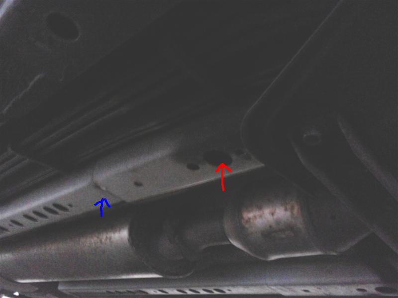

Skorzystałem z ładnej pogody i zgłębiłem temat wczołgując się pod auto. Faktycznie jest tam malutkie gumowe kolanko wewnątrz otworu zaznaczonego na czerwono (pod podłogą po stronie pasażera). Woda z niego niestety tak jak przypuszczałem nie skapuje prosto w dół tylko opływa po podwoziu. Jak się przyjrzycie widać kroplę wody w miejscu zaznaczenia niebieską strzałką. Całe to wybrzuszenie wzdłuż jest wewnątrz mokre a krople zwisają cały czas jeszcze 3h po jeździe. Aby zapobiec gniciu zrobię jakąś przedłużkę z kolanka lub rynienkę z kawałka plastiku :ok:

Dzisiaj ciekawości wjechałem na kanał i sprawdziłem u siebie. Tak jak napisał Paweł, gumowe kolanko jest za krótkie i skropliny zanim spadną na ziemię lecą po tym profilu.

W orlando bedzie pewnie tak samo. Bo o ile wody np dzis po autem duzo to podczas ruszania do przodu przez chwile jest linia czyli po prostu splywa to co na profilu zostalo...

: 30 sie 2017, o 14:12
autor: C77
pawelwaw84 pisze:Faktycznie jest tam malutkie gumowe kolanko wewnątrz otworu zaznaczonego na czerwono (pod podłogą po stronie pasażera). Woda z niego niestety tak jak przypuszczałem nie skapuje prosto w dół tylko opływa po podwoziu. Jak się przyjrzycie widać kroplę wody w miejscu zaznaczenia niebieską strzałką.
Ha! dzięki za fotkę! :D
Auto 3 dzień stoi na kanale, przy okazji przypomniałem sobie o tej sprawie
i trochę się naszukałem tego odpływu :ocochodzi: :H :lol:
Re: Odpływ skroplin z klimatyzacji
: 31 sie 2017, o 19:41
autor: C77
No więc tak... wystarczy uciąć 6-7 cm z dętki rowerowej
i mamy dla odpływu skroplin piękną, samoblokującą (niepotrzebne obejmy)
zjeżdżalnie zamkniętą .
Z tym że jak dla mnie ta sprawa to nadgorliwość pełna,
bo po 7 latach stanu poprzedniego nie ma tam, ani w pobliżu czy w profilu
śladu żadnej wilgoci czy rdzy.
