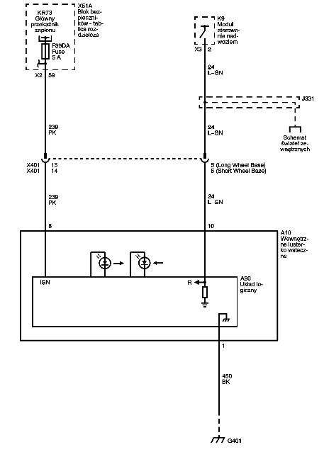

Witam, drążę temat dalej .Więc kupiłem lusterko z captivy sprawne sciemnia uchwyt ten sam tylko odwrócony o 180 stopni w lacetti lusterko wsuwa się od góry atu od dołu i teraz pytanie czy można odkleić mocowanie na szybie i przykleić na nowo sam chyba bym tego nie robił więc prośba o ewentualne namiary na warsztaty które to robią w rejonie śląska ,i druga sprawa rozpiska kabli.W środku lusterka jest 5podłączonych pinów w kostce 1-czarny,4-zielony,8-biały 9-żółty 10-szary .Kostka połączeniowa ma już tylko trzy kable zielony to chyba wsteczny lączy się z szarym10 czarny minus z 1, a rózowy z paskiem z8 białym .Zostają dwa wolne piny żółty9 i zielony 4- od czego są ,może ktoś wie .I drugie pytanie w gratisie była mała puszka z czterema kablami(2brązowe czarny i zielony)myślę że to chyba dodatkowy czujnik ale czego zmierzchu ,deszczu?.Jutro wrzucę jakieś zdjęcia .

Zasilanie podłaczyłem pod zegarek ,pozostał sygnał wstecznego i tak myślę gdzie go podłączyć bliżej w kostce c202? bo nie chce mi się ciągnąć prrzewodu do tyłu.

Panowie, na schemacie z Captiva, nie ma podłączenia do świateł cofania. :zastanawiasie:

Ten przycisk to wyłącznik. O podłączeniu wyczytałem na pokrewnym kąciku (pisał kol.C77)i to się,pokrywa z tym małym schematem który podał etac ze przewód Pk (pink-różowy )to zasilanie BK(black-czarny) minus,co się sprawdziło a LGN(light green-jasnozielony) to ma być właśnie do sygnału wstecznego i(lub)oświetlenia wewn.Ten moduł sterowania wewnętrznego to może jest właśnie czujnik otwartych drzwi który włącza lampki wewn a schemat świateł zewn prowadzi do wstecznego?
