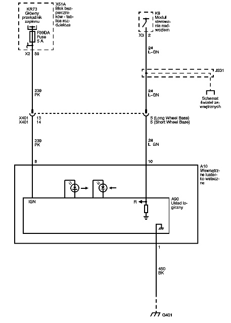

Witam, drążę temat dalej .Więc kupiłem lusterko z captivy sprawne sciemnia uchwyt ten sam tylko odwrócony o 180 stopni w lacetti lusterko wsuwa się od góry atu od dołu i teraz pytanie czy można odkleić mocowanie na szybie i przykleić na nowo sam chyba bym tego nie robił więc prośba o ewentualne namiary na warsztaty które to robią w rejonie śląska ,i druga sprawa rozpiska kabli.W środku lusterka jest 5podłączonych pinów w kostce 1-czarny,4-zielony,8-biały 9-żółty 10-szary .Kostka połączeniowa ma już tylko trzy kable zielony to chyba wsteczny lączy się z szarym10 czarny minus z 1, a rózowy z paskiem z8 białym .Zostają dwa wolne piny żółty9 i zielony 4- od czego są ,może ktoś wie .I drugie pytanie w gratisie była mała puszka z czterema kablami(2brązowe czarny i zielony)myślę że to chyba dodatkowy czujnik ale czego zmierzchu ,deszczu?.Jutro wrzucę jakieś zdjęcia .

: 18 lip 2015, o 08:58
takie cos znalazłem tylko dla C140
lusterko captiva.jpg (45.6 KiB) Przejrzano 5348 razy
Czujnik to pewnie sensor deszczu.

Zasilanie podłaczyłem pod zegarek ,pozostał sygnał wstecznego i tak myślę gdzie go podłączyć bliżej w kostce c202? bo nie chce mi się ciągnąć prrzewodu do tyłu.
Re: Zamiana wewnętrznego lusterka na fotochromatyczne np. z
: 22 lip 2015, o 22:01
autor: dessal
A do czego mu ten sygnał? wyłącza ściemnianie?
: 22 lip 2015, o 23:08
autor: kjas9
Tak w przypadku wrzucenia wstecznego rozjasnia się ,taka sama sytuacja jest gdy otwiera się drzwi i zaświeca się ośw.wewn.ale tu nie wiem jeszcze czy ten sam przewód też za to odpowiada, bo w lusterku jest 5 a podłączone są 3,to samo lusterko w oplu antarze już ma tą funkcję czyżby oszczędność na 1 kabelku podłączonym do oświetlenia a oba w starszych wersjach nie nie mają sterowania z komputera.
: 23 lip 2015, o 08:40
Panowie, na schemacie z Captiva, nie ma podłączenia do świateł cofania. :zastanawiasie:

: 23 lip 2015, o 17:54
autor: kjas9
Ten przycisk to wyłącznik. O podłączeniu wyczytałem na pokrewnym kąciku (pisał kol.C77)i to się,pokrywa z tym małym schematem który podał etac ze przewód Pk (pink-różowy )to zasilanie BK(black-czarny) minus,co się sprawdziło a LGN(light green-jasnozielony) to ma być właśnie do sygnału wstecznego i(lub)oświetlenia wewn.Ten moduł sterowania wewnętrznego to może jest właśnie czujnik otwartych drzwi który włącza lampki wewn a schemat świateł zewn prowadzi do wstecznego?
