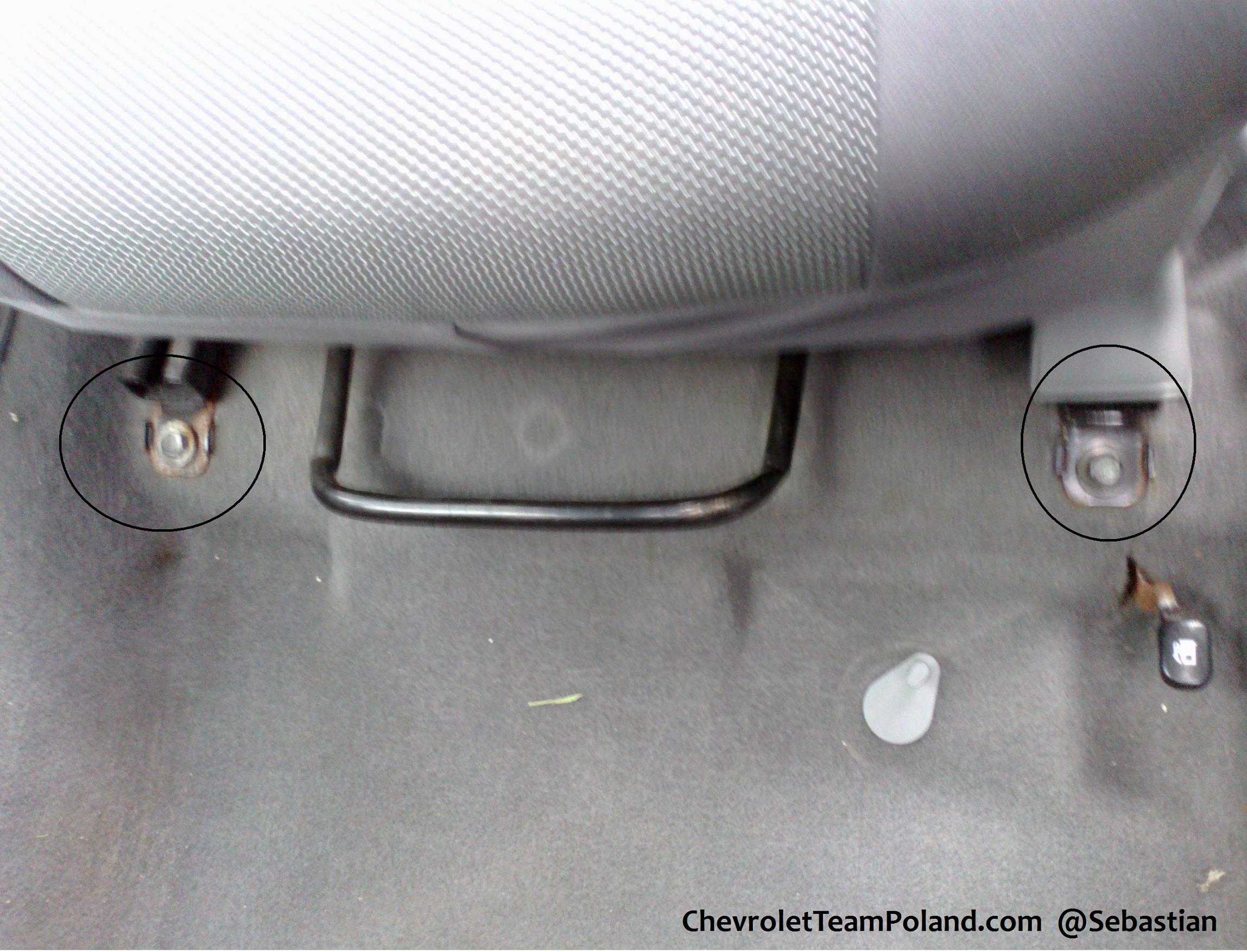

Jednak u mnie był klucz 12 ;)
Śruby masz z przodu (mogą być pod zaślepkami - wtedy ciągniesz je w góręm ew. rozszerzając dołem żeby zatrzaski puściły):
i z tyłu w analogicznym miejscu ;)
Dobrze, żebyś miał klej do gwintów i śruby wkręcić używając go (oryginalnie jest wkręcone na niebieski) - to jednak jest fotel, nie chciałbym żeby w razie hamowania auto zostało, a kierowca nadal jechał/leciał :lol:
Mnie teżznów czeka demontaż fotela, bo dźwignia otwierania wlewu paliwa strasznie opornie działa.

Dzieki za foro relacje. I przy okazji tez musze ta dzwignie zrobic bo wyglada podobnie jak na zdjeciu i tez opornie dziala

Dźwignia na zdjęciu to była oryginalna, którą wymieniłem na nową we wrześniu 2012. Teraz ta "nowa" wygląda identycznie jak stara :roll:

Proponuje oczyscic, pomalowac, a potem owinąc tasma.
