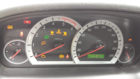

Problem z kontrolkami zdjęcie po niżej , wyświetlają się gdy umyje samochód na myjni lub są deszczowe dni lub przejadę po kałuży, gdy jade cały czas świrują wraz z obrotomierzami gdy jest zapalona kontrolka NOT READY nie można odpalić samochodu. Może miał ktoś podobno sytuacje?????

Zacznij od sprawdzenia wtyczek na sterownikach silnika i ABS. Prawdopodobnie masz wodę w wtyczkach
Re: KONTROLKI ABS AWD DSC
Mnie to wygląda na jakieś zwarcie, gdzieś musi się dostawać woda. Podejrzewałbym czujniki w kole, może być winny moduł ABS. Pytanie czy jakieś kody wyskakują :zastanawiasie:

Xa jakby były zalane, uszkodzone czujniki to nie robiłoby (chyba) takiej choinki, ale dobrze prawisz ze warto zerknąć jaki rodzaj błędów się z tym łączy, na pewno przyspieszy to analizę przyczyn takiej "dyskoteki"

Wtyczki sprawdzone nawet zabezpieczone i nic nie pomogło, co do kodów to podam na dniach
etac pisze:Xa jakby były zalane, uszkodzone czujniki to nie robiłoby (chyba) takiej choinki, ale dobrze prawisz ze warto zerknąć jaki rodzaj błędów się z tym łączy, na pewno przyspieszy to analizę przyczyn takiej "dyskoteki"
Pisząc "zalane" miałem na myśli nie kompletnie pływające tylko mokre, że się woda dostaje do nich powoli i powoduje zwarcia, które po wyschnięciu są niwelowane. Dla mnie jest to ewidentna przyczyna "dyskoteki" zwarcie, tylko trzeba poszukać gdzie to powstaje. Najlepiej to podjechać pod myjkę lub polać z wiadra wodą na maskę i potem otworzyć i sprawdzić gdzie idzie woda i którędy. Oczywiście nie musi to być pod maską, bo koła też płuczemy i też podczas deszczu pod autem tworzy się taka poduszka wodna. Tak więc, jak na mój gust przegląd instalacji elektrycznej od przodu, wszystkie czujniki w kołach i złączki.

Taką choinkę może robić uszkodzony czujnik abs* bądź też nie mający styku, jeśli nie masz dostępu do komputera zaczął bym od odpięcia każdej wtyczki i oczyszczenia np WD. jeśli to nie pomoże to wtedy podjedź gdzieś na komputer do warsztatu żeby wiedzieć który czujnik wymienić
*piszę to z autopsji bo przerabiałem 3 razy z czego 1 raz wymiana a 2 razy WD

Byłem na komputerze wyświetliło kilka kodów błędów: U2106C , U2107C-Magistral CAN brak połączenia z TCM , U2105-Uszkodzenie magistrala CAn wiadomość CIN oraz 71af 00af - brak opisu
No to wiazka gdzies poszarpana. Grubsza robota. Trzeba pozukać gdzie ta woda sie dostaje.

Teraz wyskakują praktycznie cały czas jak jadę a sucho jest z myjni nie korzystałem. W poniedziałek jestem umówiony z mechanikiem przepatrzymy te wtyczki i wiązki jeszcze raz dokładniej czy niema gdzieś poszarpanej.
Trzeba go podniesc i zobaczyc czy auto nie dziur i kabli zle ulozonych

miałem dokładnie to samo... okazało się, że padło łożysko w piaście (zaczęło huczeć) i po wymianie piasty (jest w komplecie z czujnikiem ABS) wszystko wrócilo do normy... Wcześniej i czyściłem styki i wymieniałem kable łączące czujnik z resztą instalacji... Dopiero wymiana piasty pomogła... Niestety trzeba wymieniać całą piastę ponieważ jest zintegrowana z ABS

Też teraz walczę z choinką na desce i porozbierałem wszystko poczyściłem, popsikałem bylo ok, później znów to samo.
Wczoraj też walczyłem poskładałem i pojechałem w traske błedy poznikały, wszystko działało zaparkowałem sprawne auto pod domem a dzis rano spowrotem choinka :/
@Elninjo która Captiva ma czujniki ABS zintegrowane? bo 2010r nie ma zintegrowanych, można sobie wymienić, chodź trochę roboty jest ale najpierw trzeba wiedzieć który czujnik daje w dupę. J

Czujnik ABS wymieniłem. i póki co jest spokój, na starym czasami było ze przejechałem 15 km i było ok a czasami od razu po odpaleniu swieciły sie kontrolki.
Założyłem Delphi jeszcze nie wiem ile $ bo nie płaciłem jak dostane rachunek za wszystko to dam znać ile kosztował.
Na necie ceny czujników Tył Captiva wahają sie od 50- 200zł

założony czujnik Delphi za 85 zeta i wszystko śmiga póki co

Witam. Mam podobny problem z ABSem i układem trakcji. Choinka na desce. Widzi prawy tylny czujnik. Czujnik wymieniony i na nowy i błąd się na kasuje. Podczas diagnostyki zauważyłem brak napięcia na pompę ABS czy ma to coś wspólnego?

no to jak jest brak napiecia na pompie abs to wiadomo ze abs nie bedzie działał bo niby jak, może bezpiecznik

Wiem tylko zaczeło się od alternatora i jego regeneracji. Raz jest napięcie 14.2 a później 13V. A może BCm nie daje pradu na ABS?

Witam brak ładowania i niskie napięcie może być powodem wielu błędów. Wymiana regulatora napięcia tylko na oryginał niestety drogi od 180-250 zł i od razu wymiana rolki komutatora tej po której chodzą szczotki bo jak jest wytarta to nie łączy. Poprawić łączenia wszystkich mas i styków na szynie CAN. wykasować błędy i sprawdzać gdzie wyskakuje następny błąd. Jeżeli nie idzie wykasować błędu przyczyną może być brak łączności z danym elementem np. czujnikiem, sondą i wtedy trzeba sprawdzić kable.
