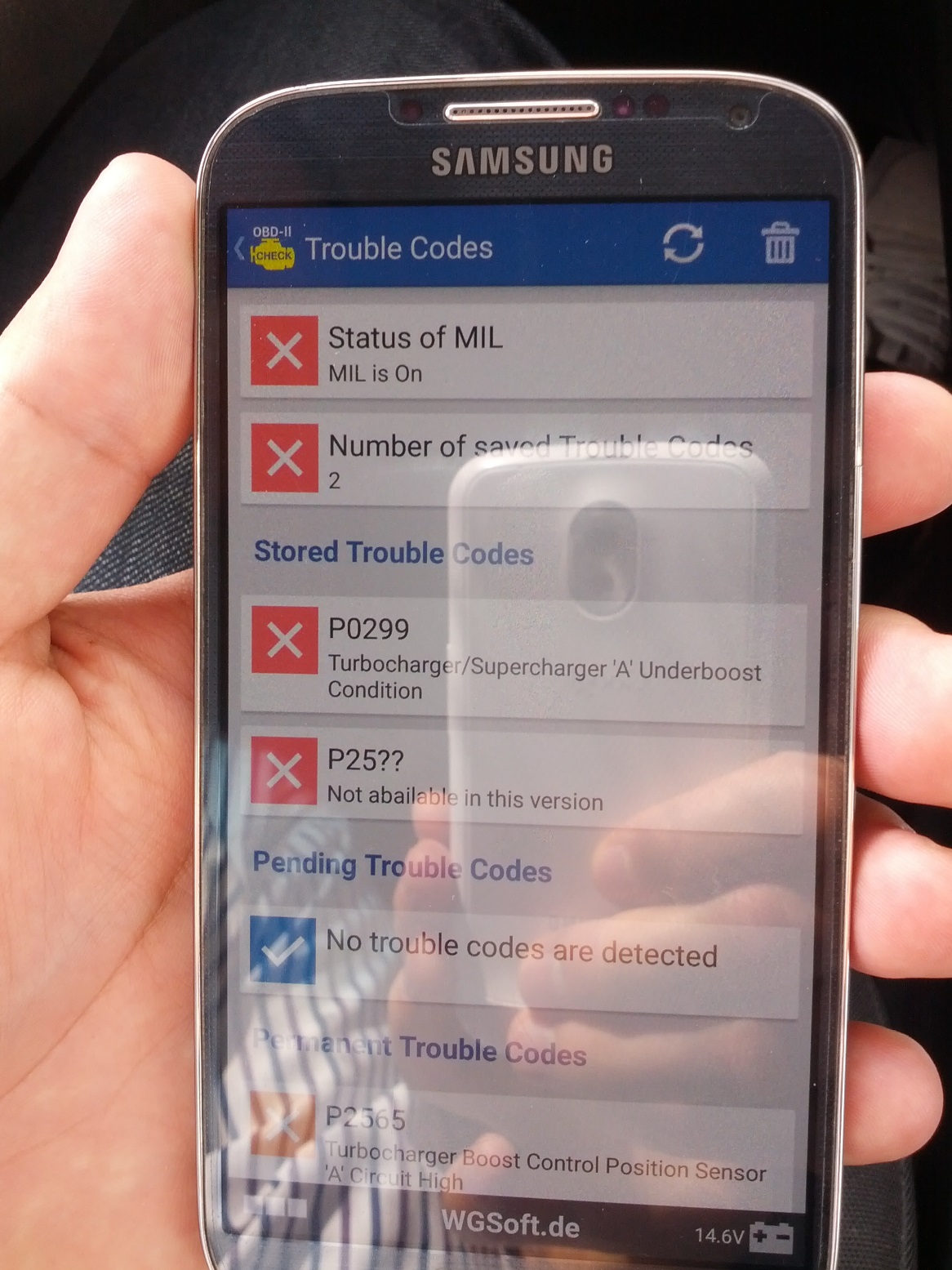

Mały update po podłączeniu "profesjonalnego chińskiego OBD-II" dodatkowy błąd to P0299-Turbocharger/Supercharger 'A' Underboost Condition
Zresztą załączę to co ukazało się na ekranie:
OBDII-SCAN
OBDII-SCAN
Re: Turbosprężarka - gruszka
: 4 wrz 2015, o 18:59
Ciekawe, cos tu zaprzestało sterowania w pozycji otwarty zawór.
