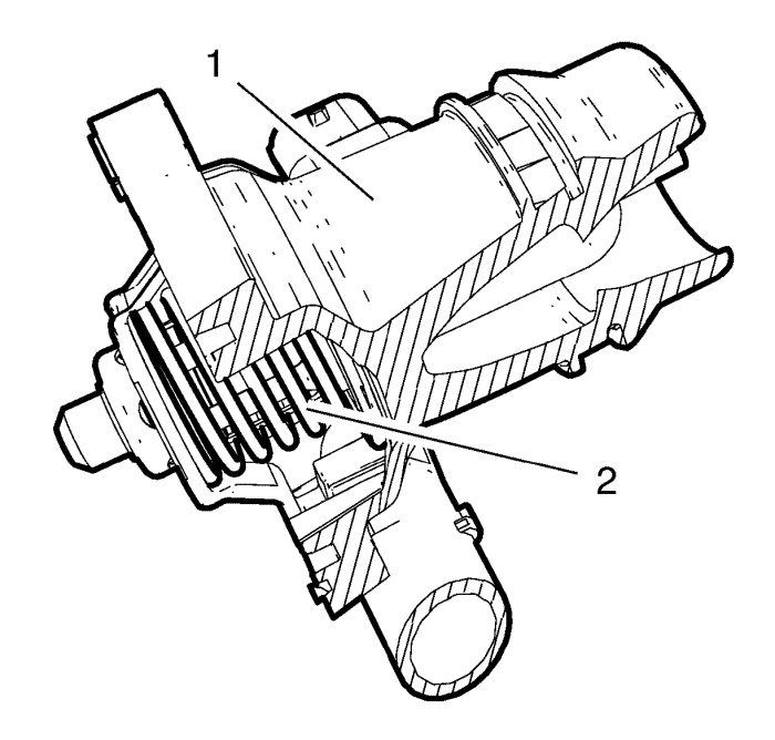

Update w dokumentacji z 2012 roku:
Termostat stanowi stałą część obudowy termostatu (1). Termostat steruje przepływem cieczy chłodzącej. Jest to urządzenie elektroniczne sterowane siatkowo z pastylką woskową. Po wpływem temperatury cieczy chłodzącej i/lub przepływu prądu, pastylka woskowa ulega stopieniu, co powoduje otwarcie termostatu. Umożliwia to przepływ cieczy chłodzącej przez chłodnicę. Elektroniczne ogrzewanie termostatu jest sterowane przez moduł sterujący silnika. Termostat zaczyna się otwierać przy 0V w temperaturze 105°C (221°F) i przy 12V w temperaturze 80°C (176°F). Pełne otwarcie następuje przy 120°C (248°F). To, czy otwarcie termostatu zostanie wsparte elektronicznie ogrzewaniem lub nie, zależy od warunków obciążenia, które są zdefiniowane jako parametry w siatce.
http://www.autocats.ws/manual/chevrolet ... .html#4711
