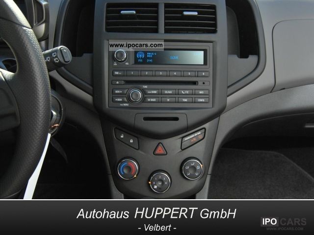

mam radio :
takie mam
takie mam
chevrolet__aveo_1_2_ls_new_model_cd_radio_central_locking_cruise_control_2011_11_lgw.jpg (43.45 KiB) Przejrzano 7274 razy
,a chciałbym zamontować
czy są jakieś różnice w nich (np to drugie ma mp3 ,czy montaż jest plug and play itd)
Re: zmiana radia AVEO T300
oficjalnie jest to moduł i trzeba wyprogramowac jedno przed wyjęciem, a potem zaprogramować drugie.
Obecnie są juz firmy, ktore potrafia wyczyscic radio z numeru VIN., ale wciaz pozostaje zaprogramowanie w ASO po załozeniu.
Lepiej kupic cos typu 2DIN z adapterem CAN

dzięki,ale to drugie radio-bardziej obłe ma coś czego nie ma to pierwsze-kwadratowe?
Niestety juz nie mam takich informacji. Nie wiem czy to drugie nie ma opcji bluetooth. :zastanawiasie:

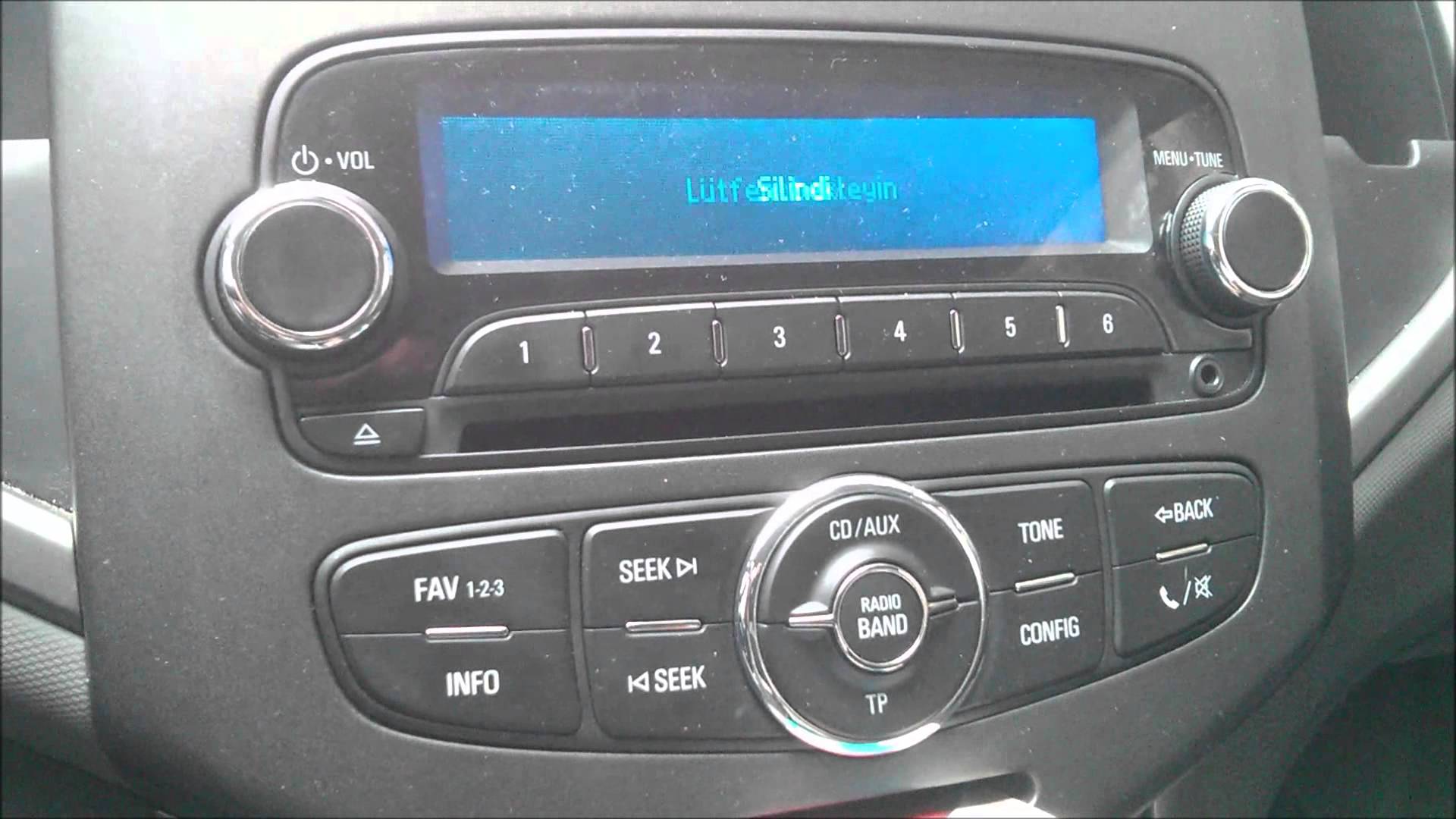

Ja mam cd300 ma bluetoth i mp3 ale mam zamiar je zmienic na 2din ACS ,i brak fadera.

Mam to drugie.
Ma bluetooth, czyta mp3 i w mojej wersji (LT+) ma gniazdo USB do pendriva, zabudowane w schowku pasażera.
Bluetooth pracuje z mikrofonami zabudowanymi na panelu w przedniej części podsufitki - zapewne ich nie masz.

mam pytanie bo nigdzie nie znalazłem, czy można w pl gdzieś kupić ramkę a właściwie część konsoli pod zmianę radia chętnie nie na 2din? planuję zmianę radia by można było podłączyć wzmacniacz
mam nowszą wersję radia 2 zdjęcie
