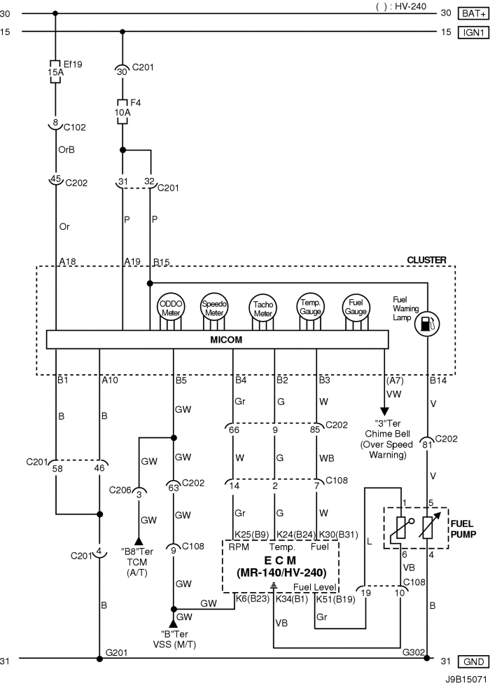

schemat wskaźników.png (47.38 KiB) Przejrzano 3183 razy
Schemat wskaźników

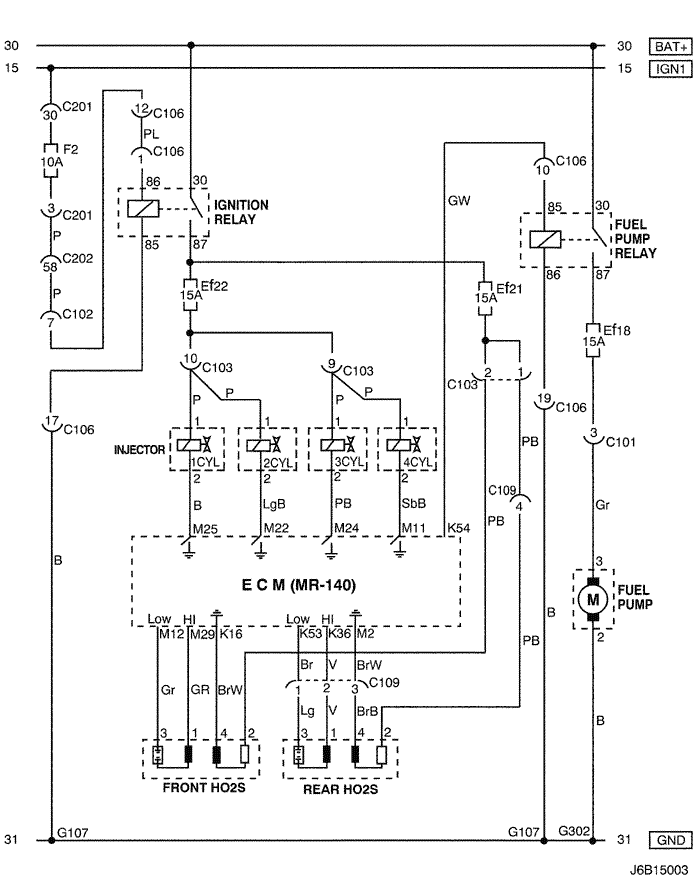

obwód pompy paliwowej.png (31.72 KiB) Przejrzano 3183 razy
A to pompa paliwowa

Wielkie dzięki STARY !!! :tak: wydrukuję i dam cymbałom z warsztatu ,może teraz naprawią... :zastanawiasie:
