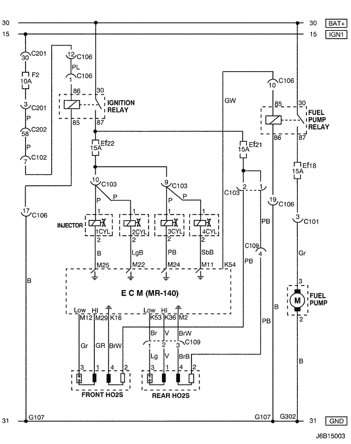

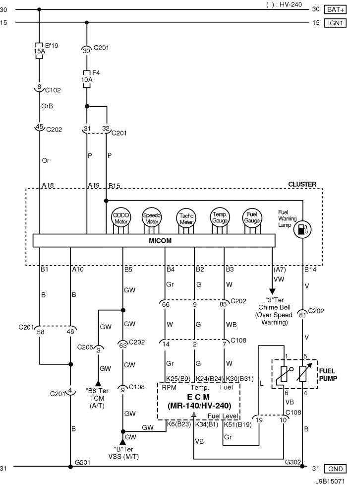

schemat wskaźników.png (47.38 KiB) Przejrzano 3203 razy
Schemat wskaźników
obwód pompy paliwowej.png (31.72 KiB) Przejrzano 3203 razy
A to pompa paliwowa

Przejrzałem teraz schematy (zarówno z TIS, jak i książki z schematami do lacetti, jak i książki "sam naprawiam" o lacetti).
Trzeba by sprawdzić, czy nie ma przerwy pomiędzy wtyczką w pompie, a złączem które jest pod bezpiecznikami (potem z tego złącza idzie przewód do komputera). Robota bardziej dla osoby która się na tym zna. Musisz szukać kumatego elektryka (nie koniecznie duży warsztat, może być "znajomy pan kazio", ale ważne żeby był dobry!).

Termistor służy jedynie do uruchamiana kontrolki rezerwy.
Więc albo przy wymianie coś uszkodzili, albo coś źle zmontowali.
Możesz zdjąć tylną kanapę, potem oderwać/odkleić (choć jeśli było demontowane to może nie być już przyklejone) metalową pokrywę i tam powinna być wtyczka - przyjrzyj się jej, oraz przewodom czy gdzieś nie są przewane, uszkodzone. Dodatkowo możesz wyjąć pompę (po odpięciu węzyków), podłączyć wtyczkę następnie stacyjka w pozycję zapłon(tylko nie długo, żeby pompy nie spalić) i ruszyć pływakiem ręcznie - jeśli wskazówka wcale się nie ruszy to trzeba szukać dalej.
Potem ew. jeśli czujesz sie na silach to odłączyć akku, rozebrać puszkę bezpieczników(zatrzaski po bokach +nakrętka z grubym widocznym przewodem), odpiąć kostki , i tam znajdziesz drugi koniec przewodu idącego z baku (jeśli chcesz to sprawdzę która kostka i który styk-ale napisz że chcesz) - zmierzyć czy przewód/przewody mają przejście.
