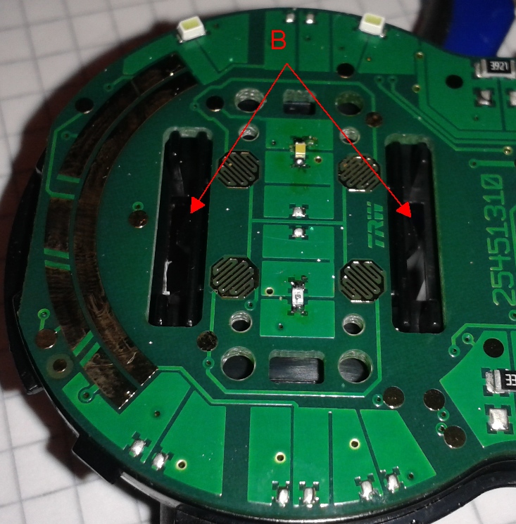

Zrobiłem dziś sobie małą modyfikację poprawiająca ergonomię obsługi przełącznika świateł. Załączanie lamp przeciwmgielnych zdarza się rzadko ale gdy jest potrzeba , zawsze się motałem nie kojarząc, który przycisk jest do lampy tylnej a który do przodu. Wymieniłem więc kolory podświetlenia piktogramów przełącznika na czerwony i biały żeby od razu kojarzyło się z konkretnymi lampami.
Rozebrałem więc przełącznik żeby dostać się do LEDów.
i przelutowałem LEDki na nowe
Wyszło bardzo fajnie

Koszt dwóch LED SMD 0603. :zastanawiasie: 1zł? No i trochę żmudnej roboty przy otwieraniu gada.

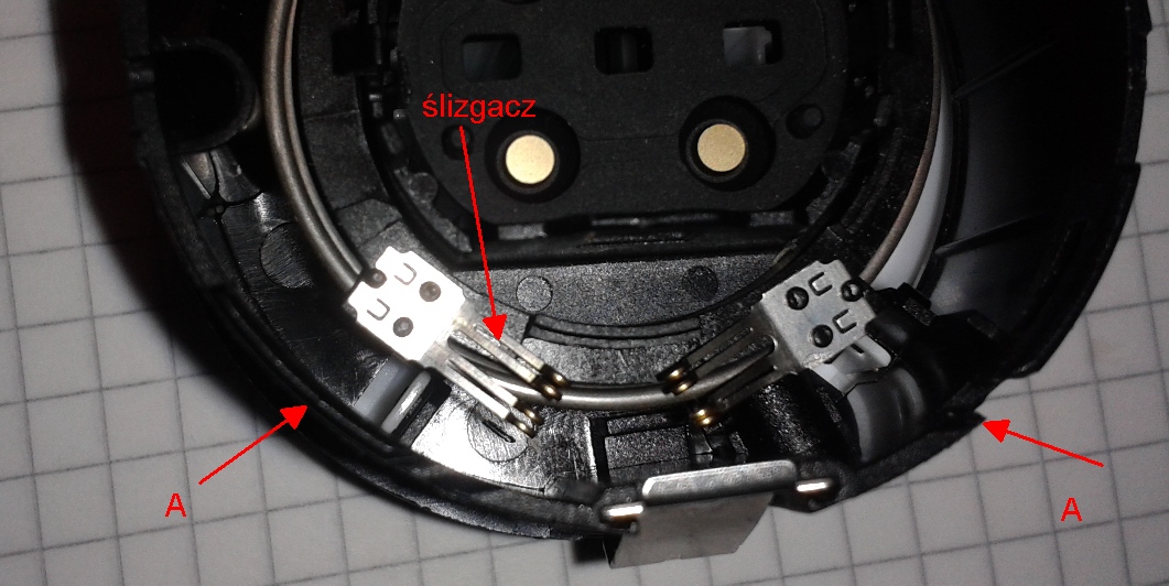

Dziś rano mgła. Chciałem załączyć światła wyłączone przez CSO a tu doopa nie działa. Po południu ponowna rozbiórka wyłącznika - znaleziony winny. Przy pierwszym demontażu wykrzywiłem jeden ze ślizgaczy :H czego nie zauważyłem i ślizgacz nie dotykał pól kontaktowych. Poprawione. Kolejne rozkładanie o składanie coraz sprawniej idzie :D

Lutowanie - przecież wiesz że ja to mam na co dzień, choć teraz już raczej ludzi mam do tego i maszyny. To nie są 0402, które trzeba lutować pod mikroskopem czy automatem. 0603 idzie ogarnąć pensetką i oporówką.
A wyszło faktycznie bardzo fajnie, nawet się nie spodziewałem, że efekt będzie tak pozytywny. Bałem się że kolory moga się mieszać ale są ładnie odizolowane te LEDy i się wzajemnie nie zaburzają. Estetyka na 6 :piwo:

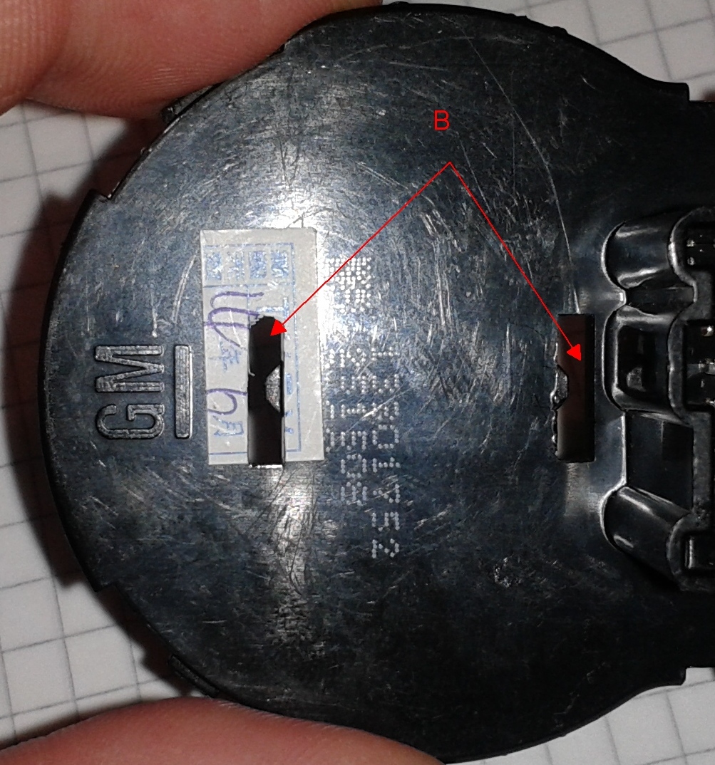

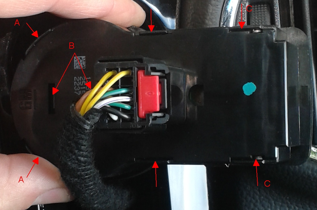

Przełącznik dzieli się na dwie części - przód z gałką i tył do którego jest zamocowana cała płytka elektroniki. Na fotce zaznaczyłem punkty zatrzasków - jest to 6 punktów na obrzeżu i 2 na środku. Te na środku oznakowane B utrzymują gałę i nieruchomą część w której są przyciski przeciwmgielnych. Trzeba powolutku naokoło cienkim śrubokrętem wyczepiać i wsuwać sobie zaostrzone w klin zapałki w miejsca które odsunęliśmy, żeby się z powrotem nam nie zatrzasnęły :) . W punktach A uważać bo tam w pobliżu jest delikatny ślizgacz, żeby go nie uszkodzić przez za głębokie wejście ze śrubokrętem (mnie się udało lekko zagiąć ale naprawiłem).
W zaczepach C są wsunięte sprężynki - nie pogubić i nie zapomnieć przy składaniu z powrotem wsunąć(mnie się udało zapomnieć :D ).
Dość trudno schodzą zaczepy B, najlepiej wcisnąć na starcie po 2 kliny z zapałek.

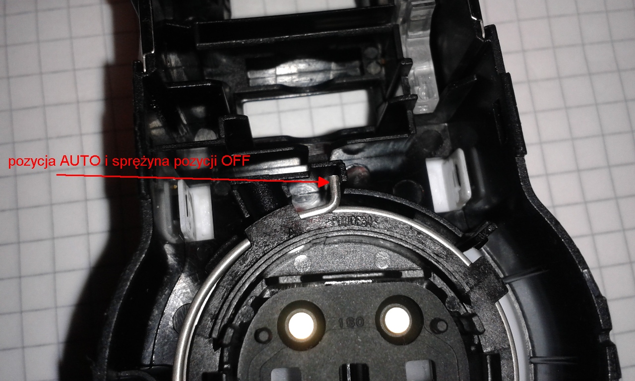

W przełączniku bez AUTO, zeszły łatwo ale w przełączniku z AUTO przy odsuwaniu tyłu wcześniej wyczepiała mi się gała, która ma takie wewnętrzne zaczepy(nie mam fotki).
Jak mi się wtedy wszystko rozpirzyło to miałem przez chwilę składanie puzzli, ale do ogarnięcia, najważniejsze ustawić sobie pozycję w AUTO jako wyjściową do zamknięcia
