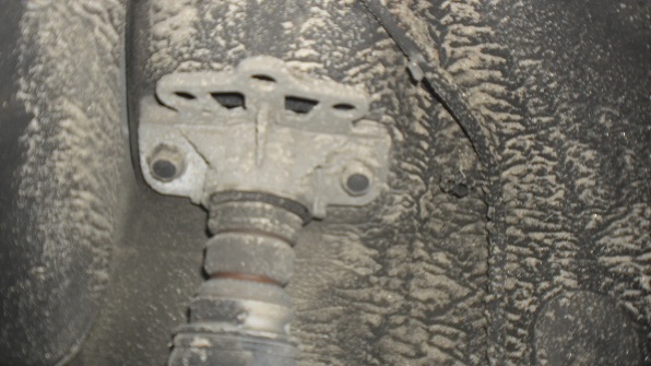

to mam propozycję : zrób fotkę górnych mocować a powiem Ci w dwie sekundy czy są od Corsy D czy zostawili Ci stare ok?

Jacenty85 dzieki za propozycję. Dziś chciałem cyknąć fotkę ale tam jest zabrudzone wszystko i nic nie byłoby widać. Tego że wymieniali jestem pewien bo sprawdzałem kiedyś świeżo po wymianie, tylko ciekawe na co wymienili. Postaram się przy następnym myciu autka zrobić zdjęcie i wrzucę.

wiesz one różnią się tak wyrazistym szczegółem że nie musisz go myć - rozpoznam zalepione błotek.

Trochę niewyraźne zdjęcie, robione kartonem :)

na 100% masz mocowanie z Corsy D więc wymienili
