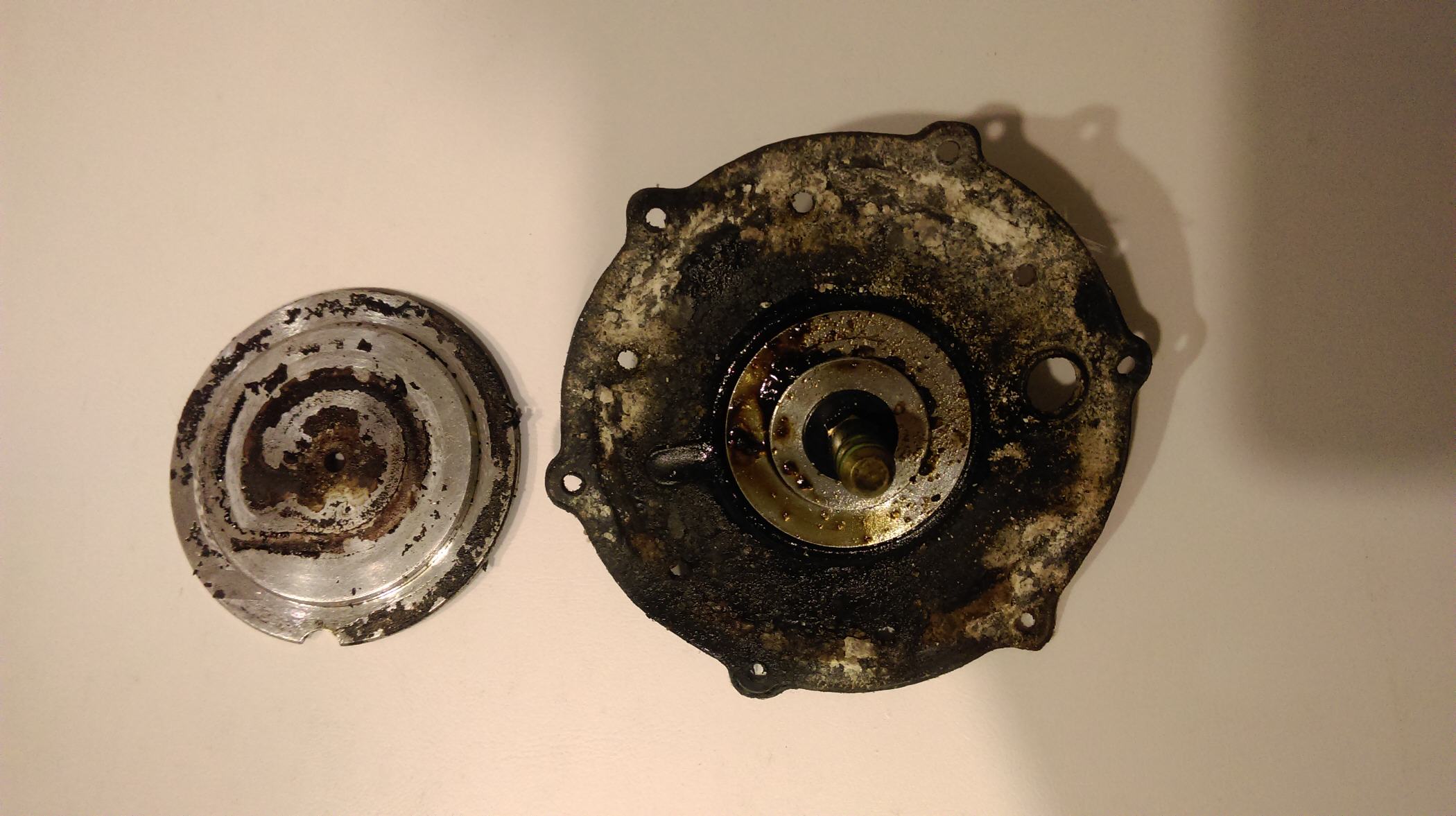

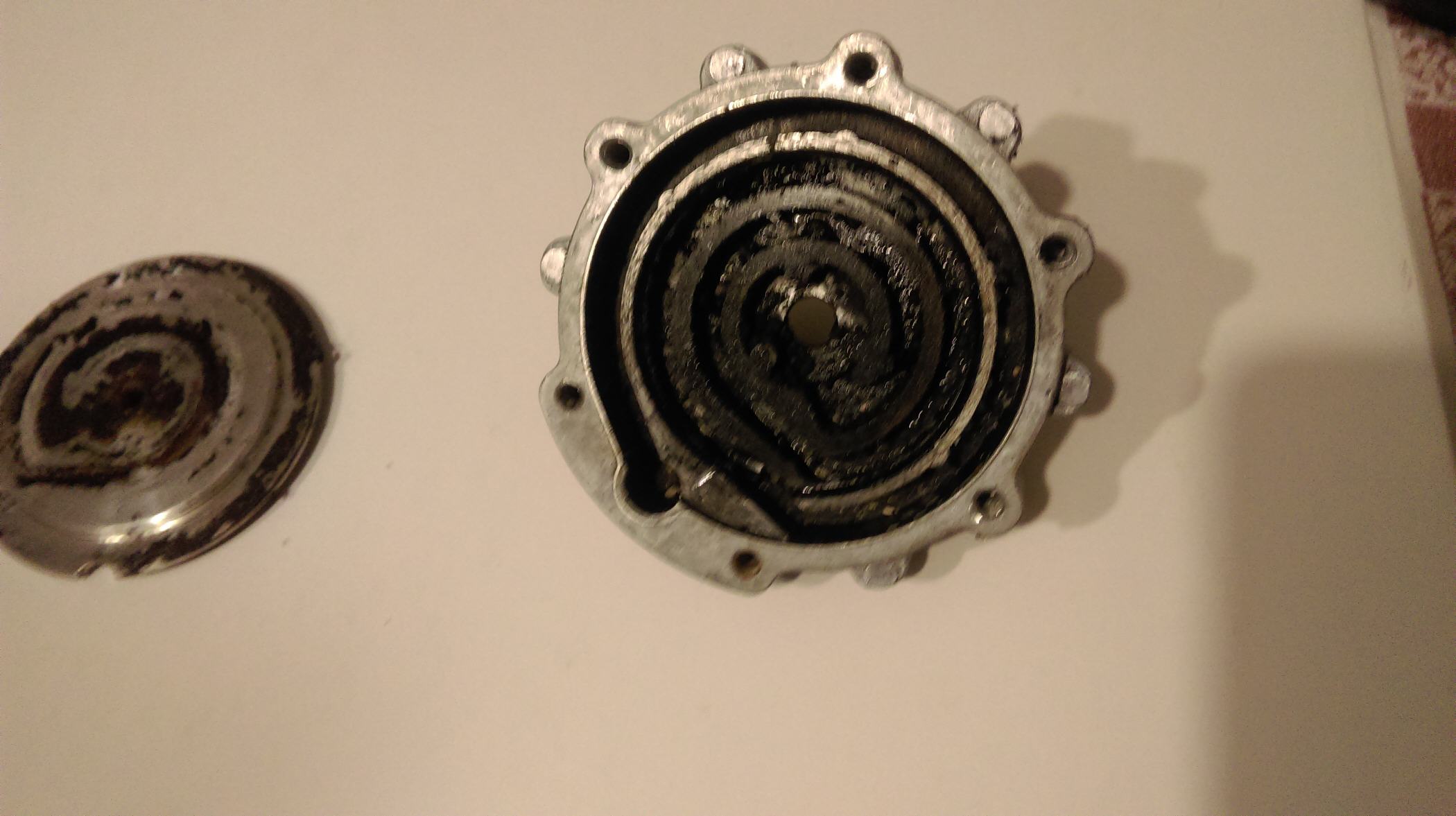

Padł mi reduktor brc , w końcu na amen. Męczyłem się już z nim prawie dwa lata:
utrudnione odpalanie
słabo zbierał się na gazie
mało dynamiczna jazda
gaśnięcie po zdjęciu nogi z gazu
falowanie obrotów
Kupiłem zestaw naprawczy bo za cały reduktor chcieli krocie + krocie za wymianę, auto ma prawie 10 lat i przelatane na gazie 116tyś.
Całość zajęła 3h w dwie osoby,wyjęcie przekładka i założenie.
Co było w środku reduktora jest na załączonych fotkach.
Efekty b.zadowalające. Zdarza się ,że jeszcze zgaśnie.
Została do przeprowadzenia dokładniejsza regulacja na kompie.
pozdrawiam

Po 10 latach? Jak dla mnie super czysto
Filtr paliwa też dobrze wymienić po takim czasie
. A reduktor działa właśnie jak filtr kondensacyjny - odparowuje lekkie węglowodory służące za paliwo tj butan propan i lżejsze a zostają te ciężkie (oleje, laki i smoły). Dzięki temu ten syf nie leci do kolektora i silnika. W instalacji LPG reduktor należy traktować jak element eksploatacyjny. Przyjmuje się 100tys jako dobry moment do wymiany. Jego regeneracja jest prosta i tania.
Czy więc można powiedzieć że po 10 latach i ponad 100tys jest dużo zanieczyszczeń? Nie sądzę. Gdybyś benzynę lub ON poddał analogicznemu procesowi (jasne że w wyższych t i p) to po takim przebiegu byłoby asfaltu na dobry kawałek ścieżki rowerowej
- tdon
- Posty: 2687
- Imię: Tomek
- Samochód: Hyundai i20 BC3
- Silnik: 1,2 16V 84KM
- LPG: BRC SQ32 DualJet
- Lokalizacja: Kozienice
Re: t200 BRC reduktor i zestaw naprawczy
Popieram to co piszesz w całej rozciągłości. Też regenerowałem kiedyś parownik Lovato po przebiegu rzędu 90 kkm i widziałem podobne rzeczy. Nie uznałem tego jednak za straszne. Zwłaszcza w sekwencji, gdzie resztki tego syfu wyłapuje filtr fazy gazowej.
- BlackSheepPL
- Posty: 82
- Rejestracja: 19 paź 2015, o 14:13
- Imię: Władek
- Samochód: Aveo LT Sedan
- Lokalizacja: SD
przecież z gazu powstaje parafina która zbiera się na dnie parownika zdało bysie tez wymienić filtr gazu który zbiera opiłki z tankowania LPG na stacjach
