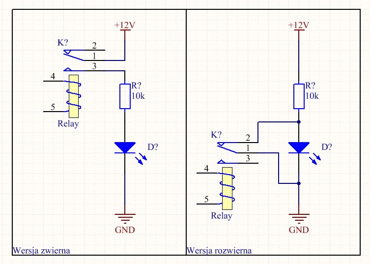

LED nie możesz bezpośrednio wpiąć w obwód 12V. Potrzebujesz w szeregu rezystor ograniczający prąd. Pozwala to równocześnie zrealizować oba warianty czujnika zwierny i rozwierny. Poniżej na szybko schematy obu wersji, czujnik kontraktronowy poziomu płynu zasymulowałem jakimś pierwszym lepszym bibliotecznym przekaźnikiem. Mam nadzieję, że idea jest zrozumiała bo zamiast cewki mamy zapewne magnes stały.

Pisząc o diodzie mam na myśli "żarówkę diodową" na 12V, taką jak do podświetlenia liczników czyli T5 czy tam R5 wobec czego nie dokładam żadnego rezystora do niej, bo takowego nie potrzebuje... Skrót myślowy a niepotrzebnie zamieszanie wprowadza :)
Re: kontrolka płynu spryskiwacza - elektronika :)
Taka "żarówka diodowa" to nic innego jak właśnie dioda LED z szeregowym rezystorem wsadzone w plastikową obsadkę żeby pasowało w oryginalne oprawy na żaróweczki. Bez problemu można ją odpowiednio dostosować, żeby nie używać przekaźnika. W przypadku gdy kontaktron będzie zwierny , oczywiście nic nie trzeba kombinować.
