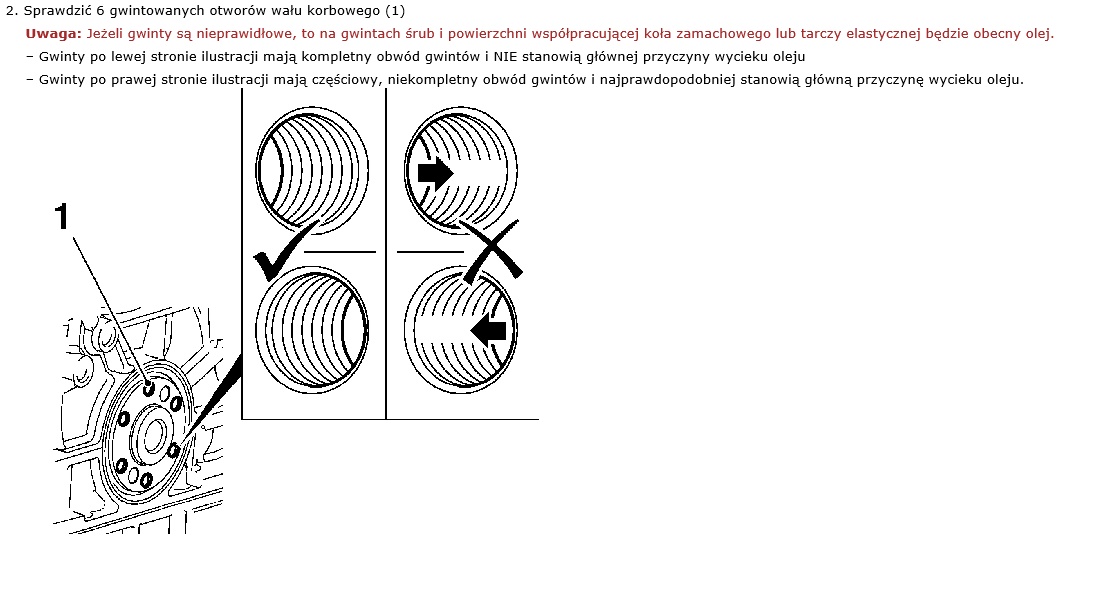

Widać ze to nie problem tylko Chevrolet, Opel ma z tym problem globalny i może się pokazać w każdym modelu z silnikiem benzynowym
Re: Wyciek oleju na połączeniu skrzynia/silnik
O cholera :nerwy . To jaka jest przewidziana naprawa tego? W sumie to do czego te otwory służą?
Nowe sruby z klejem.

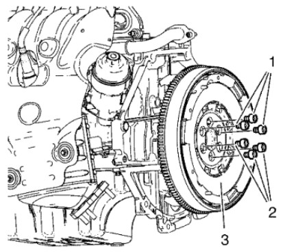

Toż to są otwory w które wchodzą śruby mocujące koło zamachowe. :o
Wygląda, że źle są odlane/wytoczone otwory (za duże) dlatego brakuje gwintu. Ładny numer. Czyli koło zamachowe trzyma się na wyliż jaja :H . Remedium na wyciek ma być klej :zastanawiasie:
nie jest tak źle. Otwór wstępny i os narzynki do gwintownika im się rozjechała. Troch więcej innego kleju da spokojnie rade. I problem nie należy do wszystkich śrub.

Jakby serwis nic nie wiedział o jakiś śrubach i wycieku przez gwinty to powołajcie się na ten numer biuletynu - #15-E-3203: Silnik - wyciek oleju - (2015-06-25)
