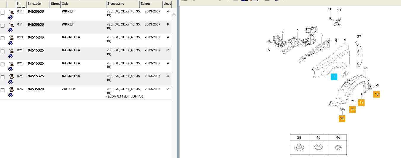

Mógłbym prosić numer katalogowy? :tak:
Re: Śruby do montażu zderzaka
nadkole lacetti.jpg (112.24 KiB) Przejrzano 2511 razy
ZTCP to tam są wkręty, a nie śruby.
Możesz szukać w ASO, w katalogach np. Romix'a ale moim zdanim możesz zwykłe wkręty tam zastosować, to jest plastik więc rdza nie groźna a i jak trochę większe będzie to się "nagwintuje" :)
