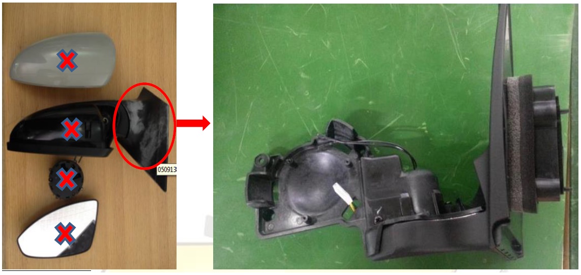

Niektórzy klienci mogą zgłaszać usterkę w postaci wypłowiałych (wyblakniętych) lusterek zewnętrznych.
Model:
Cruze J300-J308
Przyczyna:
Zmieniono materiał z PA66+G/F60%+ Czarny lakier na ASA(Bez lakieru) : 1 lipca 2013
Działanie:
Zdemontować wyblaknięty wspornik lusterka. Poprzednio były dostępne tylko kompletne lusterka, jednak teraz dostępne są same wsporniki jako oddzielne części.
Nowy numer katalogowy
Prawy wspornik lusterka - 94537670
Lewy wspornik lusterka - 94537671
rama lusterka.jpg (145.07 KiB) Przejrzano 16549 razy

Dobrze wiedzieć, po zimie w takim razie będę mógł to zgłosić jeszcze na gwarancji, w mim przypadku wsporniki zaczynają płowieć jakby miały na karku 10 lat.
Temat miałem w sumie zignorować i ew kiedyś oblepić folią w czarnym kolorze lub wyczernić środkami do plastików.

Temat znany i przez wielu z nas już zrealizowany, wreszcie jest na to kampania.

Mnie już proponowali wymianę, chyba się zdecyduję, bo gwarancja się kończy.

Po wymianie lusterek w sierpniu 2013 ostatnio zauważyłem że problem powrócił. Wniosek z tego taki że dostałem ponownie starą wersję. Serwis pokazał mi środkowy palec, bo minęło 2 lata od poprzedniej wymiany.

Mi wymieniono w 2014 roku z gwarancji.... w 2016 roku wymieniałem ponownie bo znowu zrobiły się białe jak u mojej 20 letniej corsy, a gwarancji czas się kończył - wniosek za 2 lata będzie to samo...
