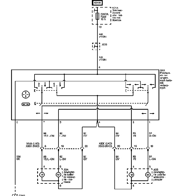

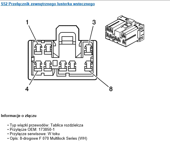

Mam w swoim samochodzie lusterka manualne a chciałbym zamontować prawe lusterko elektryczne. Jestem po wypadku w wyniku którego doznałem złamania kręgosłupa (na szczęście bez paraliżu) i ciężko mi sięgać do prawej manetki lusterka a muszę jego pozycję zmieniać kilka razy dziennie. Kupiłem sobie prawe lusterko elektryczne i przełącznik-regulator lusterek. Teraz chciałbym to podłączyć. Miałem nadzieję, że (jak to bywa w innych samochodach), znajdę w wiązce przewodów kostki do podłączenia, niestety nie ma. Co gorsze, nigdzie nie mogę dostać kostki elektrycznej do lusterka i tego wyłącznika. Byłbym wdzięczny za informację, jeśli ktoś wie, gdzie to kupić. Drugie pytanie, to jaki powinien być przekrój przewodów do tego lusterka, no i najważniejsze, czy wystarczy połączyć przewody do wyłącznika i lusterka czy trzeba zastosować jeszcze jakiś przekaźnik? Chciałbym prosić jeszcze o jakiś rysunek wyjść wyłącznika lusterek. Mam co prawda schemat podłączenia lusterek i wyłącznika ale niestety na wyłączniku nie ma żadnej numeracji i nie wiem który bolec czym steruje.

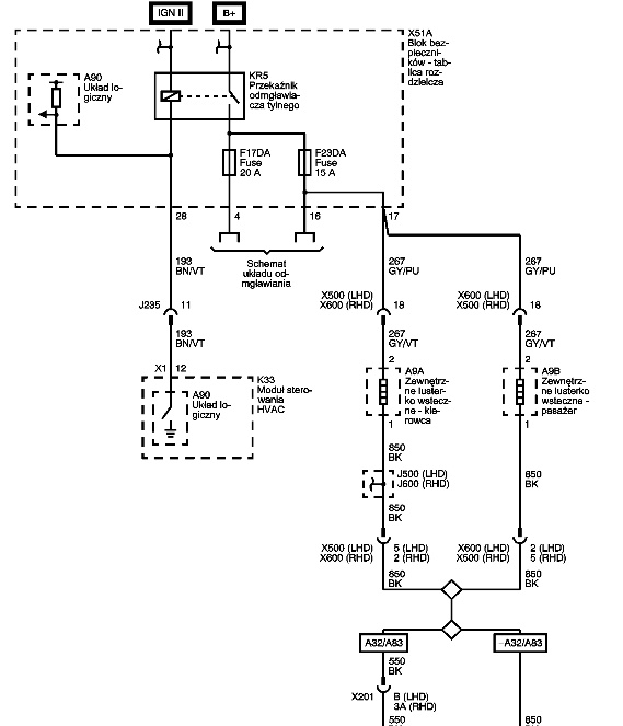

I jeszcze jedno pytanie, to lusterko ma także podgrzewanie, czy mogę je podłączyć równolegle do włącznika ogrzewania tylnej szyby?

Re: Montaż lusterka elektrycznego
W twoim przypadku to szukanie po szrotach lu aukcjach allegro, elementów, lub zbudowanie własnej instalacji opartej o ponizsze schematy
lusterko2 spark.jpg (71 KiB) Przejrzano 4753 razy
lusterko spark.jpg (73.34 KiB) Przejrzano 4753 razy
Ogrzewanie lusterka załacza się wraz z ogrewaniem szyby tylnej

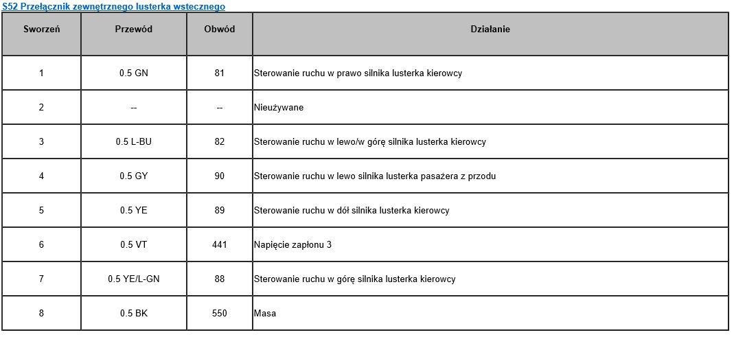

etac, bardzo dziękuję, pomagasz mi po raz kolejny. Te schematy już mam ale jak wspominałem na przełączniku lusterek nie ma żadnych oznaczeń i nie mogę dojść które bolce odpowiadają której numeracji. Odnośnie grzałki to tak przypuszczałem ale dzięki Tobie mam już pewność :)
kostka regulatora lusterek.jpg (62.13 KiB) Przejrzano 4728 razy
kostka regulatora lusterek_opis pinow.jpg (87.87 KiB) Przejrzano 4728 razy

Dzięki etac.
Ten schemat także miałem ale nie zwróciłem uwagi na tą kostkę po prawej i nie wiedziałem, czy to jest widok od strony kabli czy przeciwnej. Teraz wszystko jasne (jeśli chodzi o numerację), natomiast będę musiał pewnie poeksperymentować bo niestety, w rozpisce dla strony pasażera jest podany tylko pin czwarty a reszta dotyczy lusterka po stronie kierowcy, a to lusterko pozostawiam manualne bo bez problemu je obsługuję ręcznie.
