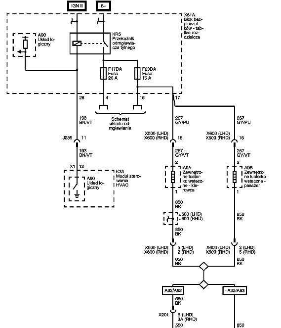

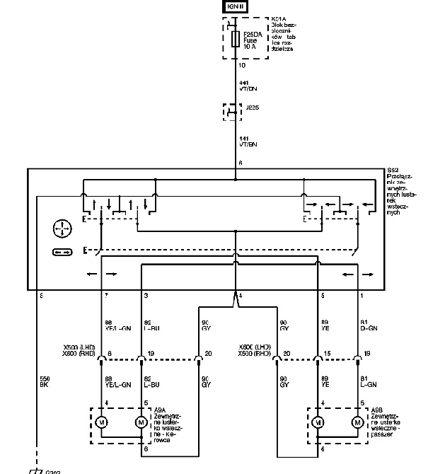

W twoim przypadku to szukanie po szrotach lu aukcjach allegro, elementów, lub zbudowanie własnej instalacji opartej o ponizsze schematy
lusterko2 spark.jpg (71 KiB) Przejrzano 4781 razy
lusterko spark.jpg (73.34 KiB) Przejrzano 4781 razy
Ogrzewanie lusterka załacza się wraz z ogrewaniem szyby tylnej

Widzę, że schematy już masz, a teraz jak to podłączyć - najlepiej było by zasilić sterownik po przekaźniku lub przynajmniej tak aby prąd był po kluczyku.
Tu dał bym przewód ok 1mm2, same silniczki w lusterku dużo prądu nie potrzebują - tam był dał przewody ok 0,5mm2, w zupełności wystarczą a wiązka nie będzie gruba.
Kostek to szukać po szrotach, ale oni mogą chcieć sprzedać całe wiązki, chyba że mają jakieś uszkodzone to odstąpią same kostki.
A w najgorszym wypadku podłącz bezpośrednio bez kostek, lub wstaw inne swoje, nabyte w jakimś elektrycznym.

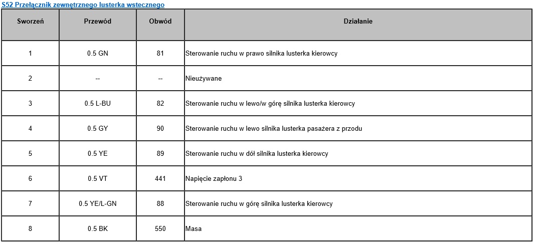

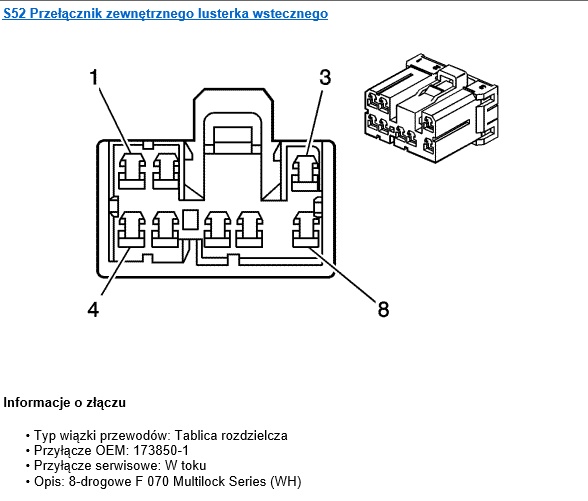

etac, bardzo dziękuję, pomagasz mi po raz kolejny. Te schematy już mam ale jak wspominałem na przełączniku lusterek nie ma żadnych oznaczeń i nie mogę dojść które bolce odpowiadają której numeracji. Odnośnie grzałki to tak przypuszczałem ale dzięki Tobie mam już pewność :)
kostka regulatora lusterek.jpg (62.13 KiB) Przejrzano 4756 razy
kostka regulatora lusterek_opis pinow.jpg (87.87 KiB) Przejrzano 4756 razy

Dzięki etac.
Ten schemat także miałem ale nie zwróciłem uwagi na tą kostkę po prawej i nie wiedziałem, czy to jest widok od strony kabli czy przeciwnej. Teraz wszystko jasne (jeśli chodzi o numerację), natomiast będę musiał pewnie poeksperymentować bo niestety, w rozpisce dla strony pasażera jest podany tylko pin czwarty a reszta dotyczy lusterka po stronie kierowcy, a to lusterko pozostawiam manualne bo bez problemu je obsługuję ręcznie.

linek pisze: I jeszcze jedno pytanie, to lusterko ma także podgrzewanie, czy mogę je podłączyć równolegle do włącznika ogrzewania tylnej szyby?
Serdecznie Kolegów pozdrawiam.
Możesz.
U mnie w aveo oryginalnie montowane podgrzewane lusterka też są spięte z podgrzewaniem tylnej szyby.
Moc lusterek jest pomijalna w porównaniu z mocą szyby, więc nawet bezpiecznikiem nie musisz się przejmować - zostawiasz taki, jaki jest.
