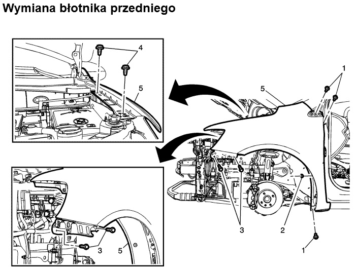

Witam!
Panowie ma może ktoś instrukcje/manual jak odkręcić cały błotnik przedni w Aveo? tak aby zrobić to szybko sprawnie i żeby nic nie urwać...
Pozdrawiam
Re: Aveo T-300
: 18 gru 2015, o 21:42
prosze:
blotnik T300.jpg (134.01 KiB) Przejrzano 3792 razy

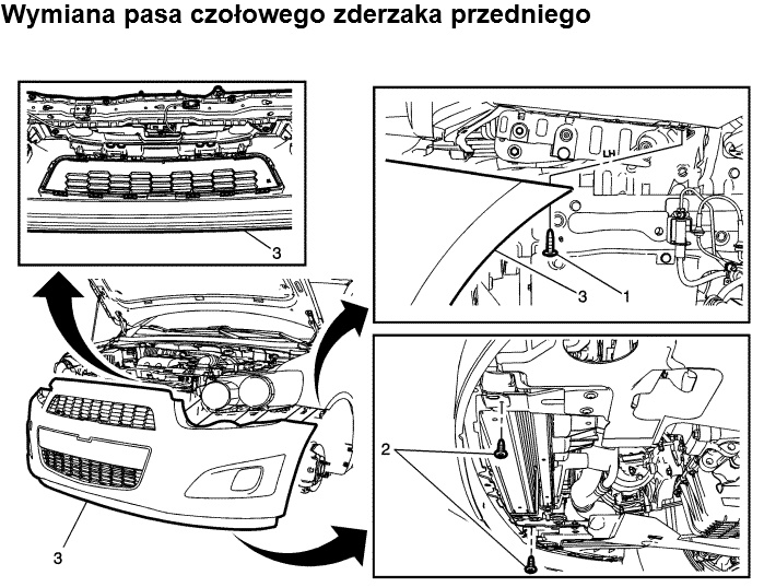

Dzięki za szybką odpowiedź ! To zderzak muszę ściągać?
Re: Aveo T-300
: 19 gru 2015, o 09:48
poszycie zderzaka T300.jpg (174.81 KiB) Przejrzano 3774 razy
co do wyjmowania poduszki przejrzyj ten film, wyjmowanie powinno byc identyczne jak w Cruze

Czy do ściagnięcia błotnika muszę ściągnąć zderzak?
Re: Aveo T-300
: 28 gru 2015, o 21:51
tak, gdyz pod zderzakiem są śruby boczne błotnika na rysunku zaznaczone jako 3
Re: Aveo T-300
: 28 gru 2015, o 23:01
autor: gdanio
a śruba 3 przy zderzaku to która? bo tak dziwnie pokazane..
Re: Aveo T-300
: 29 gru 2015, o 07:58
zdejmiesz, lub nawet odchylisz zderzak to je zobaczysz.
