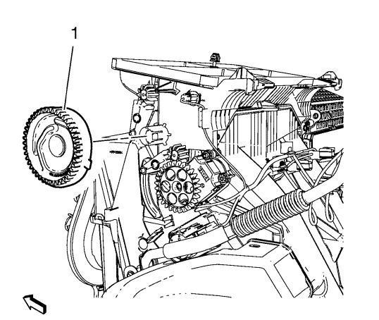

Jarek, kilka pytań:
- jaki silnik
- jaki rodzaj klimatyzacji (Automatyczna czy manualna?)
Dla wyjaśnienia kilka treści i odpowiedzi:
- nagrzewnica jest jedna nie ma dwóch, oddzielnych lewa i prawa
- obieg zamknięty zamyka dostęp powietrza jeszcze przed rozdzieleniem powietrza
- powietrze sterowane jest klapami w układzie sterowania jak na zdjęciu ponizej
Czyli w twoim przypadku, jeśli nagrzewanie silnika jest prawidłowe, bo z tym mają problem Chevrolety 1.8 i 1.4, to mamy problem prawdopodobnie z cięgnami klap sterujących układem nawiewów.
Dostęp do tych serwomechanizmów jest niestety mocno ograniczony, ale nie niemożliwy.
sterowanie HVAC.jpg (98.74 KiB) Przejrzano 52010 razy
Przy tych tysiącach zaproponowanych, może warto rozejrzeć się po allegro i kupić całą nową obudowę wraz z serwomechanizmami i ją wymienić, ale do tego trzeba zdjąć całą deskę rozdzielcza.
Innym problemem może być tez uszkodzony sensor lewego nawiewu, który podaje wyższą temperaturę niż rzeczywista i system zamyka klapę od nagrzewnicy, ale to wymaga diagnozy w serwisie.

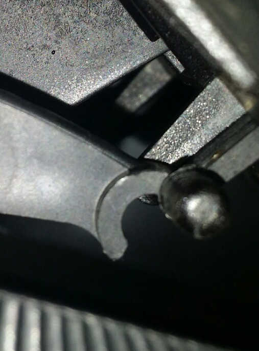

Witam. Ja właśnie dziś zrobiłem ta klapę. U mnie też się wydawało ze klapa działa, bo będzie działać tylko nie domyka się do końca dlatego idzie lekko ciepłe powietrze przy włączonym zimnym nawiewie. Włączyć trzeba jeszcze zimne na nogi i jeśli będzie walić gorącym w nogi to klapa. U mnie tak było. Do dziś he he. Zrobiłem przez cięcie otworu w mieszalniku.
Nie domykała się bo mocowanie klap się urwało.
Oto urwane mocowanie
