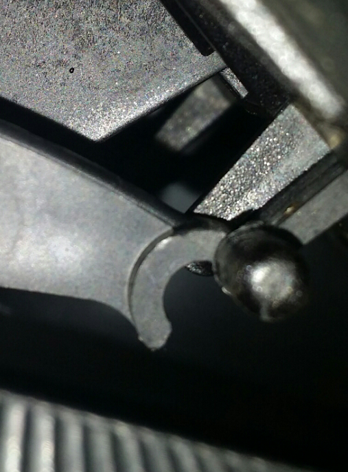

Witam. Ja właśnie dziś zrobiłem ta klapę. U mnie też się wydawało ze klapa działa, bo będzie działać tylko nie domyka się do końca dlatego idzie lekko ciepłe powietrze przy włączonym zimnym nawiewie. Włączyć trzeba jeszcze zimne na nogi i jeśli będzie walić gorącym w nogi to klapa. U mnie tak było. Do dziś he he. Zrobiłem przez cięcie otworu w mieszalniku.
Nie domykała się bo mocowanie klap się urwało.
Oto urwane mocowanie

autor: Regulus
pablo1 pisze: Zrobiłem przez cięcie otworu w mieszalniku.[/attachment]
Możesz bardziej szczegółowo opisać, jak to zrobiłeś? Może jakieś zdjęcie masz?
Re: Awaria nagrzewnicy - zimne powietrze z nawiewu
: 24 wrz 2016, o 23:06
autor: pablo1
Na drugim forum chevroleta jest wszystko opisane . Nawet wyżej jest link do tego tematu. Od początku zobacz sobie wszystko.
