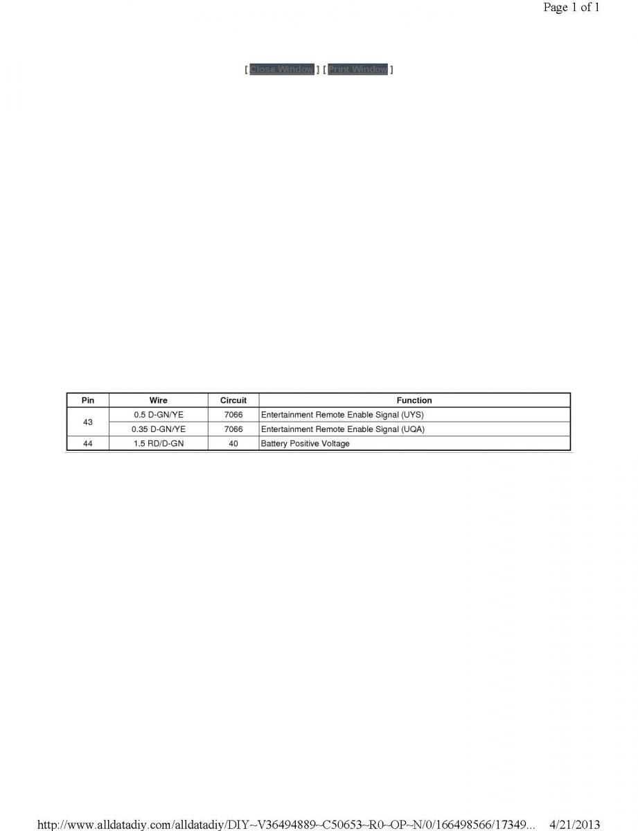

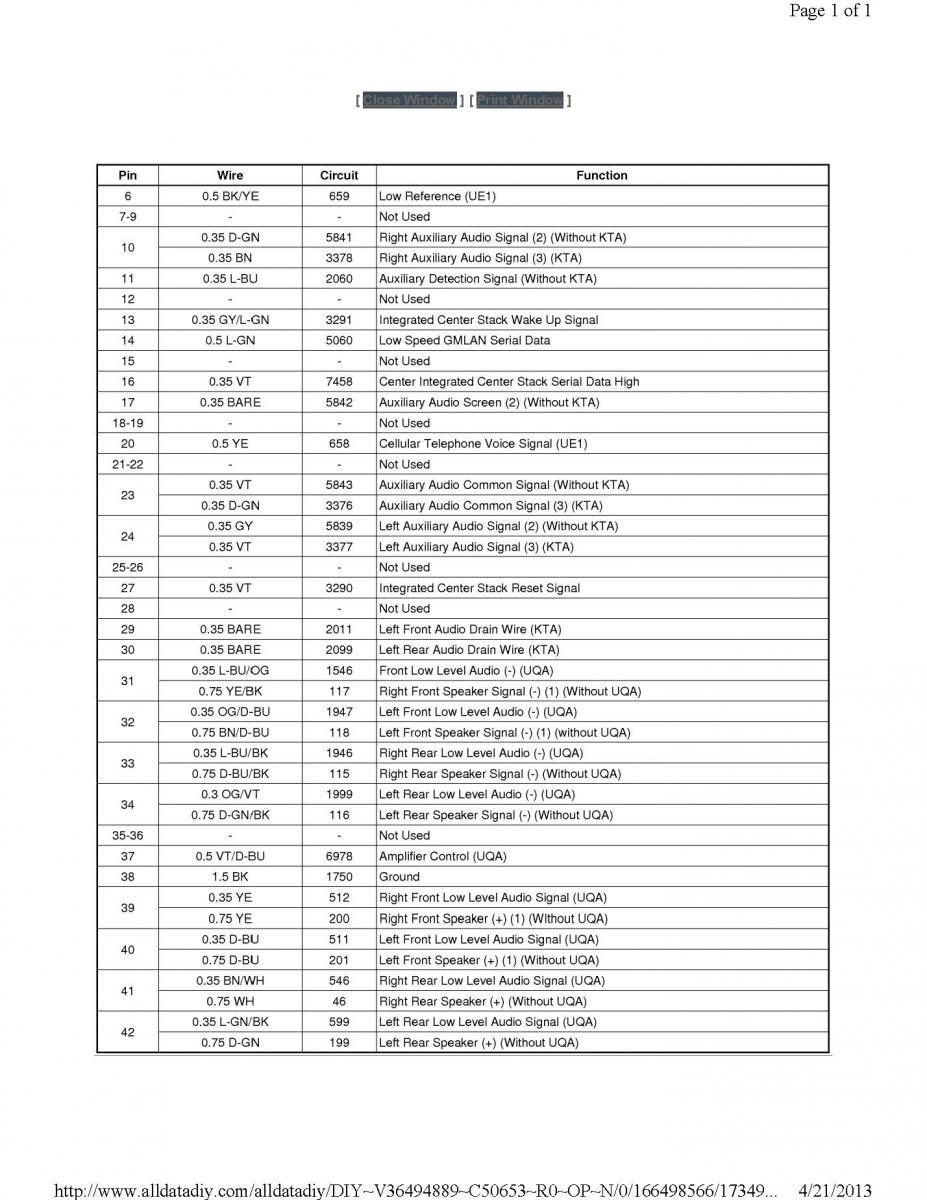

Kupno przejściowej kostki ISO w moim przypadku nie ma sensu.
Znalazłem w innym poście z cruza taką rozpiskę:
44 Pin Connector P1.jpg (89.9 KiB) Przejrzano 3822 razy
44 Pin Connector P2.jpg (158.93 KiB) Przejrzano 3822 razy
44 Pin Connector P3.jpg (40.96 KiB) Przejrzano 3822 razy
Czyżby pin 20 był odpowiedzialny za wyciszanie?
Re: Zestaw głośnomówiący NOKIA w orlando - piny radia
: 27 gru 2015, o 22:18
Bardzo możliwe, ale tak jak mówię, w TISie nie ma opisu w Chevrolecie dla pinów od 18 do 22. Co jest bardzo dziwne. :ocochodzi:
