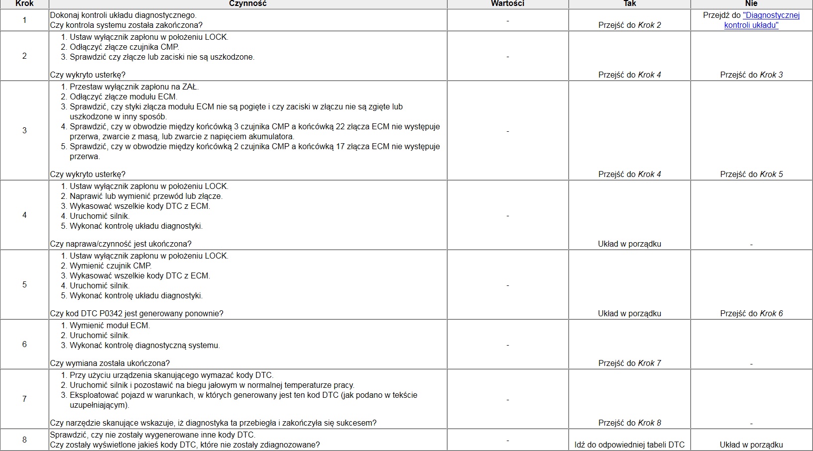

Kod diagnostyczny usterki (DTC) P0342
Brak sygnału czujnika położenia wałka rozrządu
Opis obwodu
Czujnik położenia wałka rozrządu (CMP) służy do wykrywania położenia wałka rozrządu i do korelowania z położeniem wału korbowego tak, by moduł ECM mógł określić, który cylinder jest gotowy do zasilenia paliwem przez wtryskiwacz. Biegunowość sygnału czujnika wałka rozrządu musi być zmieniana tyko jeden raz na jedno położenie wałka rozrządu.
Warunki powstania kodu DTC
Silnik pracuje.
Warunki generowania kodu DTC
Brak przejścia sygnału CMP między zębem 25 i 33 oraz brak zmiany biegunowości.
Czynności po wygenerowaniu kodu DTC
Zapala się lampka kontrolna awarii (MIL).
Moduł ECM zapisze warunki pracy w momencie stwierdzenia usterki. Informacje te będą zachowane w buforach Stop-klatki i Zapisów awarii.
Historia kodu DTC zostanie zapisana.
Warunki zgaszenia MIL/wymazania DTC
Lampka MIL wyłączy się na koniec trzeciego kolejnego cyklu weryfikacji, w których diagnostyka przebiegała bez żadnych usterek.
Historia kodu DTC zostanie wymazana po 40 cyklach nagrzewania bez usterki.
Kod(-y) DTC można usunąć za pomocą urządzenia skanującego.
Pomoce diagnostyczne
Sprawdzić i usunąć anormalny hałas w silniku przed użyciem tabeli diagnostycznej.
Zespół przewodów elektrycznych podejrzany o spowodowanie zażalenia hałasu w silniku powinien być w całości sprawdzony, czy nie występują poniższe sytuacje:
Cofnięte zaciski
Nieprawidłowość połączeń
Uszkodzenie zatrzasków
Niewłaściwie ukształtowane
Uszkodzone zaciski
Słabe połączenie zacisku z przewodem
Fizyczne uszkodzenie wiązki przewodów
DTC P0342.jpg (335.28 KiB) Przejrzano 16275 razy
