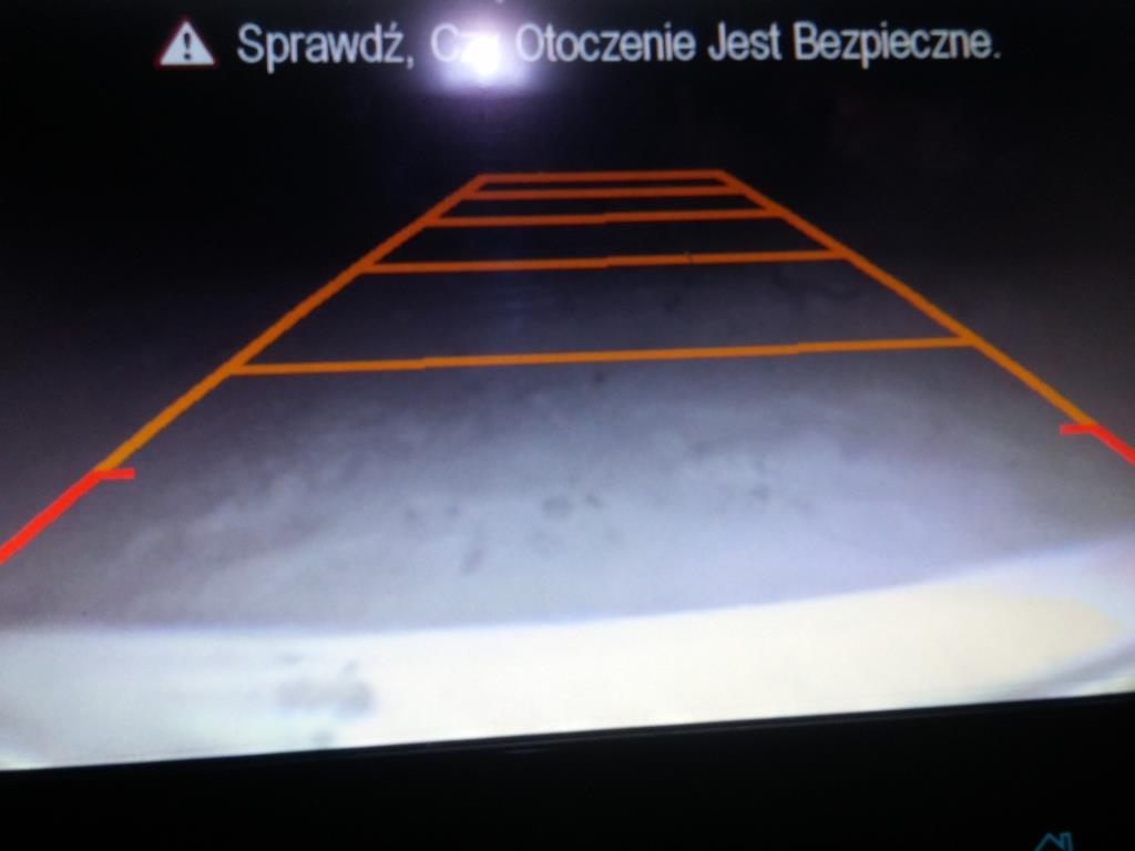

W sierpniu miałem wymieniany tył w Cruzie po kolizji, miedzy innymi kamerkę. Od początku było coś z nią nie tak, wydawało mi się ze kamera jest krzywo zamontowana ( nie było czasu jechać do ASO), ostatnio zauważyłem że ustawienie kamery jest ok, tylko linie które w niektórych wersjach się skręcają razem z kołami (u mnie są na sztywno) są właśnie lekko skręcone w jedną strone. Czy jest jaką możliwość wyprostowania tych linie bez udziału ASO ? Okazało się że auto naprawiałem w salonie Chevroleta a w momencie naprawy oni już nie byli ASO i nie ma na to gwarancji od GM - jeśli nie da się tego ustawić samemu to zostaje walka z serwisem który mi robił naprawę, a oni pewnie stwierdzą że wszystko jest ok.

Na zdjęciu z liniami widać że poziome nie są proste tylko lekko poząbkowane. Jest to na tyle mocne skrzywienie ze odległość o krawędzi ekranu miedzy lewą a prawą strony na końcach lini to prawie 1cm. Przez to wjeżdżając idealnie prostopadle w miejsce parkingowe, linie sugerują po lewej stronie ze wjadę w bok auta po lewej, a w rzeczywistości auto jest ustawione równolegle. Na poprzedniej kamerze było idealnie.

Poniżej masz zdjęcie z mojej kamery i tez widać na nim pewne przestawienie grafiki. Jest to od początku, ale tez na to zwróciłem uwagę ale zaraz po kupnie. Ten sam problem miałem na chińskiej kamerce założonej w Aveo.
Po drugie te linie, to linie pomocnicze i nie są one przyrządem kalibrowanym, a serwis pewnie chciał cie naciągnąć na kasę, robiąc sobie tylko problem, bo pewnie dalej byłby problem a ty tylko bardziej wściekły.
Ja tez w TIS nie znalazłem żadnej informacji o kalibracji tych linii, ale dla pewności zapytam w przyszłym tygodniu mojego serwisanta w ASO, czy wie coś na ten temat.

Wydaje mi się że problemem jest krzywa linia rysowana przez komputer a na to nie wpływa montaż samej kamery ponieważ linie nakłada się na obraz.

Też mi się tak wydaje, bo linia jest poząbkowana

No tylko zastanawia mnie jak to się stało, z programistycznego punktu widzenia łatwiej zrobić prostą linie niż skośną chyba że celowo jest taka w przypadku gdy kamera nie jest idealnie w osi, pytanie czy jest idealnie na środku pojazdu?

Linie te w niektórych wersjach skrecaja razem ze skretem kół. Ta opcja jest w wersji z elektrycznym wspomaganiem. Z tego co mi mowil gość w serwisie po wymianie kamery powinno się zrobić kalibracje kamery.

Powiem szczerze w Tech nie znaleźliśmy żadnej funkcji ktora pozwoliłaby skorygować linie, także powodzenia tym co chcą to robić i jeszcze kasować za to 350 zł
