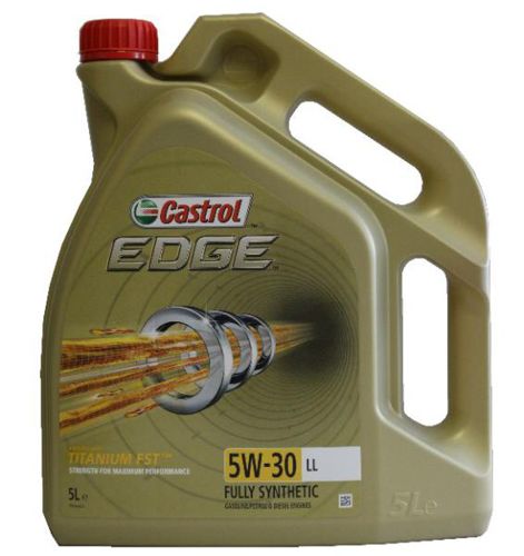

Zamierzam też zmienić oryginalny olej na Castrol Edge.

Rachunek z ASO to właśnie 288 zł, do tego olej Castrol Edge Titanium FST 5W30 - 151 zł za 5 l (został litr na dolewki) i filtr oleju - kilkanaście zł.
Koszty dojazdu do ASO sobie daruję, bo zatankowałem LPG po 1,59 :-)
Jak wspomniałem, głównie zapłaciłem za "pieczątkę" w celu utrzymania gwarancji - tak to widzę.

Chciałbym zgłosić miłą ciekawostkę. Od chwili przeglądu zrobiłem ok. 500 km, więc nie jest to zapewne sprawa przypadku. Otóż dość regularnie resetuję sobie wskaźnik średniego zużycia paliwa. Od nowości auta jego wskazanie kształtowało się na poziomie od ca. 6,1 l/100km w nowym aucie do ca. 5,9 l/100km do niedawna. Oczywiście jeżdżę na LPG, więc to wskazanie jest jedynie pewnym odzwierciedleniem (ekwiwalentem) rzeczywistego poziomu spalania LPG, które wynosi u mnie ok. 7,5 l/100km. Od chwili zmiany oleju z oryginalnego GM na wspomniany wyżej Castrol Edge wskaźnik zużycia oscyluje w okolicach 5,3 - 5,4 l/100km. Mój styl jazdy się nie zmienił, jeżdżę też po tym samym terenie co zazwyczaj. Jestem tym dość mocno zaskoczony (oczywiście pozytywnie) i obiecuję dalszą rzetelną obserwację tej tendencji. O wynikach poinformuję za jakiś czas.
Co koledzy na to ???
Re: T 300 - trzeci przegląd.
Czyli by wychodziło, że całkowite opory pojazdu musiały by się zmniejszyć o około 15%. :| Oszacujmy intuicyjnie ze sporym nadmiarem, że opory opory obrotowe silnika to ok 1/4 wszystkich oporów ruchu. Więc to musiałoby oznaczać, że Castrol daje mniejsze opory (tarcie i lepkość) o 60%. :| Trochę sceptycznie podchodzę bo to przecież niemożliwe. Gdzieś zatem tkwi błąd twoich kalkulacji. Najwięcej palisz od przyspieszania czyli czynnika związanego z masą, drugie co do wielkości są opory powietrza( dla większych prędkości), pokonywanie oporów tarcia i silnika i lepkości oleju są gdzieś na końcu.
Zmiana oleju może dać oszczędności na paliwie rzędu 2% a i to tak na długich trasach. Można poczytać o tym w internecie gdzie bierze się takie aspekty pod uwagę w dużych firmach transportowych.
A czy nie jest to spowodowane zmianą temp i czasem przełączania na gaz?
Więc pewnie by Tomek zauważył, że zimowe przebiegi na gazie są dłuższe, choć zależy to mocno od odległości do pracy.

Jak wspomniałem, sam jestem nieco zaskoczony takim efektem. Jeżdżę tym autem już trzeci rok (więc również trzeci przełom zima/wiosna) i dotychczas takich wyników nie uzyskiwałem. Czy powodem jest olej, czy inne czynniki - okaże się niebawem, jednak zbieżność czasowa i moje dotychczasowe obserwacje wskazują na olej. Oczywiście wnioski mogą być nieścisłe lub przesadzone, biorąc pod uwagę dość krótki (na razie) okres porównawczy. Sprawa wydaje mi się jednak na tyle obiecująca, że już teraz Was informuję.
EDIT: Nie chcę Wam mówić, że na tym oleju silnik wydaje nieco inny dźwięk, bo pomyślicie że zwariowałem ... ale ...
EDIT2: Sam również sceptycznie podchodziłem do zakupu droższego oleju, ale dałem się namówić po wysłuchaniu argumentów kolegi - mechanika.

"Stuknęło" mi 1000 km od zmiany oleju. Wskazanie nadal wynosi 5,3 l/100km.
Jest takie niezależnie od tego, czy mi wierzycie czy nie :D)
Wojtku - rozumiem że moje obserwacje nie pokrywają się z Twoimi intuicyjnymi szacunkami. Jak wiesz ja również dość twardo stąpam po ziemi i nie wierzę w cuda. Jednak z faktami się nie polemizuje .....

Jeśli wskazania (mniej lub bardziej dokładne) pokryją się z faktami w postaci obliczeń na podstawie paru tankowań, to wtedy możemy o czymś dyskutować. Pytanie czy masz materiał porównawczy z tankowań przed wymianą. Kolejna rzecz to na ile ten materiał porównawczy będzie z tych samych warunków pogodowych i warunków na drodze. Myślę że będzie Ci ciężko kogoś przekonać, że tak duża różnica w spalaniu to zasługa oleju. Tobie pozostanie cieszyć się ze swoich obserwacji, a nam cieszenie się z Twojego szczęścia ;)
Tomku, tak czytam ten tekst i jakoś nie chce mi się wierzyć, że aż taka duża różnica w spalaniu jest tylko przy wymianie oleju. Pytanie czy podczas wymiany oleju nie było robione coś dodatkowego ? Regulacja LPG, wymiana filtrów itp.
