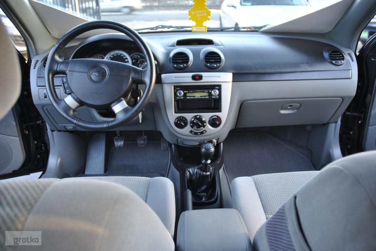

Kupinem Lacetti 1.6 SX radio w nim jakies badziewne radio czy spasuje jakieś radio z innego chevroleta żeby weszło w cala kieszeń i sterowanie z kierownicy dzialalo

tak wygląda mój
Re: RAdio do Lacetti
Nie pasują radyjka. Przerabiany był już temat. Wejdzie w otwór, ale kształt jest trapezowy. W lacetti 2dinowe radio jest prostokątne. Może być problem z montażem tego.
