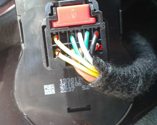

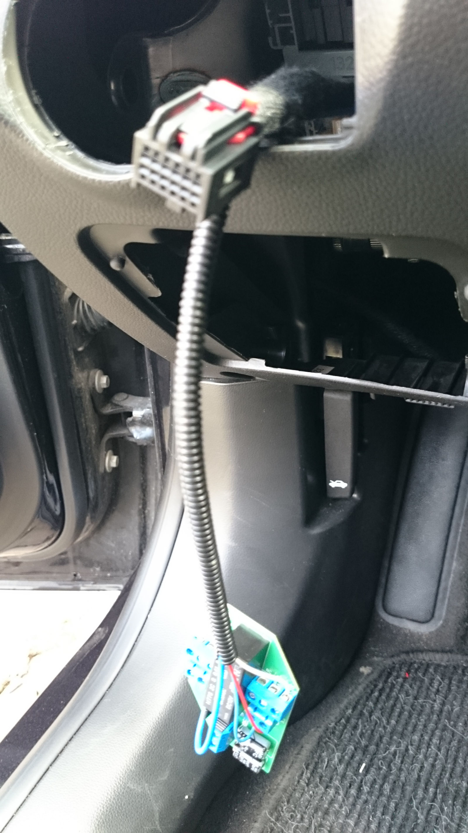

Układ najlepiej zamontować zaraz przy przełączniku świateł a nie skrzynce bezpieczników. Mamy tam wszystkie potrzebne sygnały, zasilanie po stacyjce, dużo miejsca do zamocowania, nie będzie narażony na warunki atmosferyczne i przede wszystkim będzie pod ręka w trakcie kalibracji progów noc/dzień. W zasadzie można by nawet zrezygnować z obudowy tego.
Interesujące cię wyprowadzenia:
1 i 12 służą do załączania świateł przeciwmgielnych przód i tył oraz sterowania jasności podświetlenia kokpitu za pomocą odpowiednich dzielników oporowych umieszczonych w przełączniku (każda z tych funkcji jest sterowana innym poziomem napięcia)
3 sterowanie św. pozycyjnymi – pin zwierany do masy
4 św. mijania - pin 3 i 4 zwierane są równocześnie do masy
5 załącz/wyłącz automatyka świateł
6 masa
7 podświetlenie Led przełącznika
9 zasilanie +12V
10 pozycjonowanie reflektorów
Twój układ powinieneś podłączyć tak:
Czujnik światła najlepiej zamontować w oryginalnie do tego stworzonym miejscu czyli w kopułce na desce. Miejsce do tego przeznaczone i posiada filtr UV/IR. Poniżej moje materiały foto:

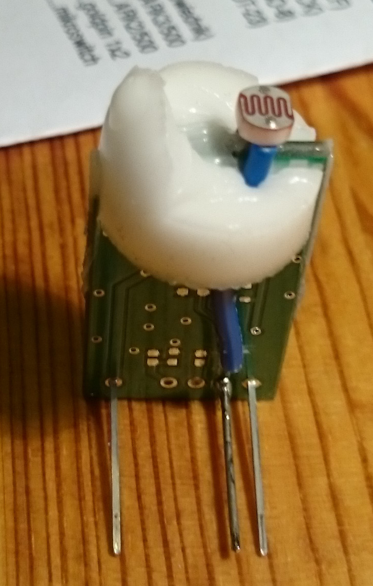

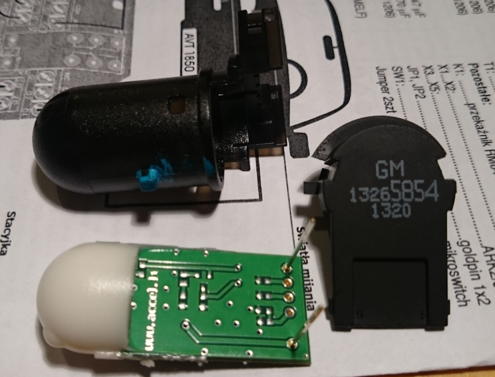

Pierwsze podejście do uruchomienia modułu przełącznika automatycznego. Wymieniłem czujnik na ten od Insignii, mam trzeci kabelek (biały z niebieskim paskiem) doprowadzony do kopułki. Wpiąłem się do tego kabelka przy niebieskiej złączce X-9 i pociągnąłem jego przedłużenie do przełącznika oświetlenia, gdzie będzie zamocowany moduł automatu.
I tu pytanie do Wojtka - skoro na ten kabelek jest podawane jakieś napięcie z BCM, to chyba lepiej go odciąć przy kostce?
Kopułka moja ma inny numer niż Wojtka, ale w środku glut taki sam ;)
Glut obcięty, fotorezystor wlutowany, pin na trzeci kabelek dorobiony.
W weekend montaż i strojenie.

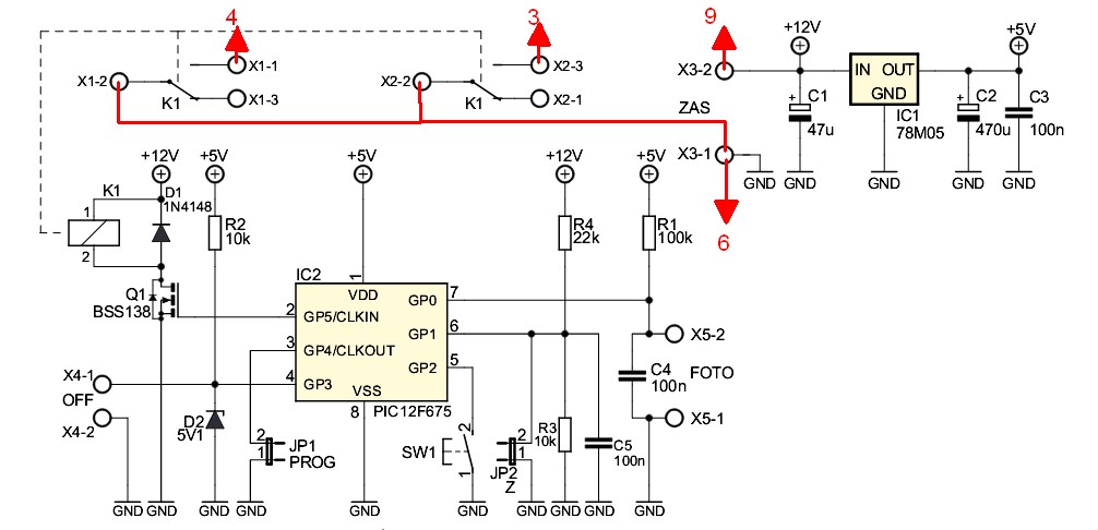

Tak bym zrobił. Wewnętrznie w BCM jest rezystor pull-up podciągający tą linię do 5V, taki jak R1 na tym schemacie AVT .
Ja wykorzystałem ten pullup z BCM i jego wartość =1K pasowała do zastosowanego przeze mnie fotorezystora. W twoim przypadku pullup R1=100K i zapewne został odpowiednio dobrany. Dlatego odetnij sobie ten kabelek od kostki i jedynie go wykorzystasz żeby nie ciągnąć swojego od samej kopułki bo to dość karkołomne zadanie. Rezystor R1 i fotorezystor tworzą razem dzielnik napięciowy, zmiany natężenia światła powodują zmianę napięcia na nóżce 7 PIC12F675. Ten mikrokontroler nóżką 7 dokonuje jego pomiaru i na tej podstawie program odpowiednio reaguje.

1. Wyciągamy (podważając do góry i obracając) kopułkę czujnika nasłonecznienia. Odłączamy, rozbieramy, wyciągamy płytkę, wycinamy kawałek gluta, wciskamy fotorezystor. Potem alternatywnie:
a) W płytkę wlutowujemy kawałek drutu (ja użyłem nóżki od diody) jako dodatkowy, przedostatni pin. Ścieżkę prowadzącą od tego pinu przerywamy z obydwu stron i lutujemy do niej jedno z wyprowadzeń fotorezystora a drugie lutujemy do masy płytki (ostatni pin, GND). Składamy kopułkę, podłączamy złączkę, wkładamy kopułkę na miejsce. Demontujemy osłonę panelu środkowego przy nogach pasażera, wypinamy fioletową złączkę BCM, wycinamy z niej przewód idący do kopułki (biały z niebieskim paskiem). Do tego przewodu dolutowujemy ok. 1 mb przewodu, który przeprowadzamy na stronę kierowcy, do wyłącznika oświetlenia.
Wszystko widać na zdjęciach moich i wszim-a.

2. Wyjmujemy mały schowek pod wyłącznikiem świateł, od wewnątrz wypychamy wyłącznik (mój jest bez pozycji AUTO i do takiego odnosi się reszta opisu). Odłączamy kostkę (wysuwając najpierw czerwone zabezpieczenie). Identyfikujemy przewody 3,4, 6 i 9. Odizolowujemy kawałek każdego z nich i dolutowujemy do nich cztery przewody (najlepiej różnych kolorów) o długości ok. 15 cm.

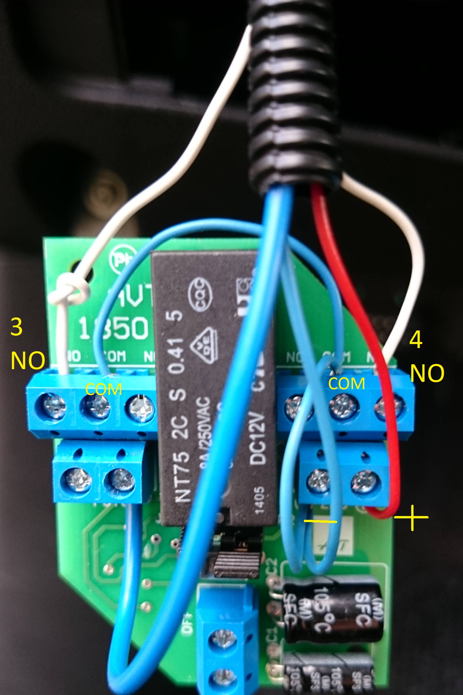

3. Te cztery przewody i ten pociągnięty z kopułki podłączamy do AVT1850 zgodnie ze schematem wszim-a i jak na poniższym zdjęciu:
czyli:
fotorezystor: do PRAWEGO gniazda złącza FOTO
kabelek od 3 do gniazda NO
kabelek 4 do drugiego gniazda NO
kabelek 9 do gniazda (+) złącza ZAS
kabelek 6 do gniazda (-) złącza ZAS i stamtąd do obydwu gniazd COM
4. Automat wkładamy do małego schowka gdzie będzie łatwo dostępny do zaprogramowania, a wyłącznik oświetlenia wciskamy na miejsce.
