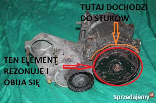

"Usterka" zdiagnozowana. Element sprężarki klimatyzacji ma luz, nie wiem jak to opisać ani chwilowo jak naprawić, nie wiem czy jest możliwość dokręcenia jakiejś śruby czy nie, ale w najgorszym wypadku pójdzie jakaś gumowa podkładka.
Metalowy talerz obija się o element po którym chodzi pasek osprzętu. W załączniku zdjęcie, już się robi ciemno więc "naprawa" poczeka do soboty. Na całe szczęście nic poważnego :ok:
Dodatkowo przy pomocy kompa przeprowadzona adaptacja, biegi nie faluja po wcisnieciu sprzegla :piwo3:

Czyli jednak miałem rację :Y później zerknę w TIS, o ile ktoś wcześniej nie umieści, bo ZTCP to był opis "regeneracji" sprężarki, a w szczególności chyba o ten element chodziło.
Re: 1.6 ecotec II stuki w silniku
To jest sprzęgło elektromagnetyczne załączające kompresor.
