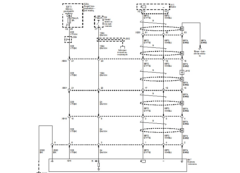

Jakich plikach bo mam dostęp TIS do 2012 roku .
Patrzyłem na forum opla zastanawiam się czy można zastosować kamerę uniwersalną czy od GM czy opla
Jakie jest podłączenie wpięcie

Czy możesz udostępnić opis kostki przyłączeniowej do radia
W TIS e to się nazywa
"Widok przyłączy elementu konstrukcyjnego"
Jest to tabelka z opisem kostki radiowej
W 2012 strona jest zatytułowana A11 Radioodbiornik X1
adres .............. TIS_chevrolet/PL/Documents_2012/Orlando/SM-J/92492497.pl.html

Re: Kamera w dokumentacji TIS
Opis złączy dla A11/X1, jest identyczny dla każdego rocznika w Cruze/Orlando
Ok
czy jest problem umieścić tą stronę w roczniku gdzie jest kamera cofania
strona podana jest strona piracką, z wersja oprogramowania na koniec 2011. Niestety po tym czasie producent zaprzestał rozprowadzania TIS na płytach DVD i umieścił je na swoim serwerze, do których dostep jest płatny.
