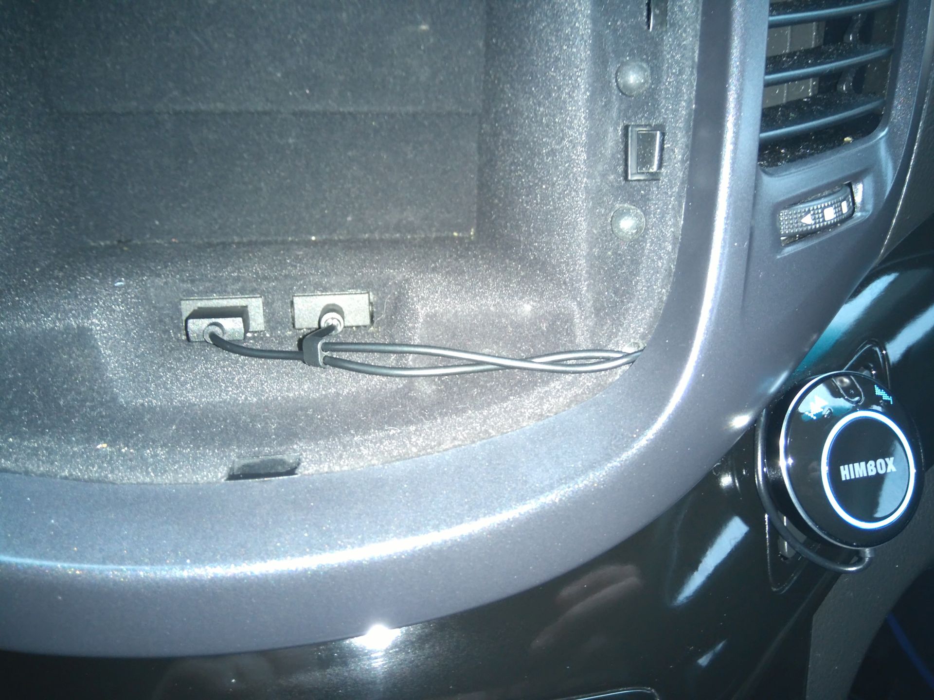

Podłączenie zasilanie pod USB i Aux z tyłu radia, wiercisz mały otwór w schowku radia na dół kable rozprowdzasz centralke przyklejasz na deskę i gotowe. Mi zajęło to 15min. Mogę wysłać zdjęcia. Wchodzę do auta odpalam bluetooth automatycznie łączy się z tel mogę słuchać muzyki rozmawiać przez tel.

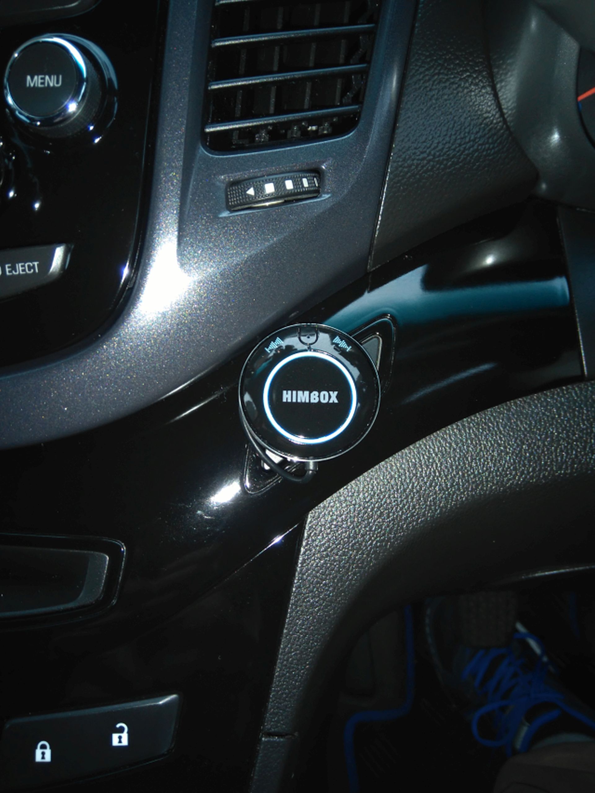

Tak to wyglada po zamontowaniu.
Jest blisko kierowcy mikrofon dobrze zbiera.
Podswietlenie niebieskie zblizone do deski.
Wykonczenie czarny polysk tak jak deska ( jest chyba tez czarny mat)

Rozwiązane bardzo ciekawe, ale montaż na wyświetlaczu poduszek powietrznych uważam za błąd.

Moje auto to wersja UK z kierowcą po prawej. Więc kontrolka od poduszek jest z lewej strony. W miejscu gdzie jest Himbox była tylko pusta zaślepka.
