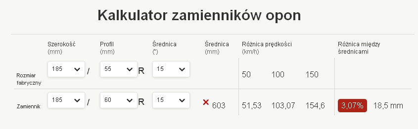

Witam Czy ktos mi podpowie czy zamiast seryjnych opon 185/55/15 mozna bezproblemowo załozyc 185/60/15?
Re: Opony T255
: 24 mar 2016, o 09:01
autor: tdon

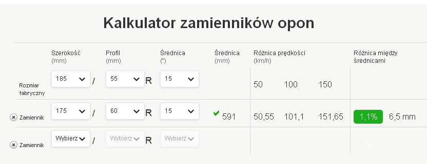

Nie zaleca się takiej zmiany. Mają zbyt dużą średnicę.
Dopuszczalne byłyby 175/60/15, ale mają nieco mniejszą nośność.
Z sieci:
" Pamiętaj, że dopuszczalne są zmiany średnicy zewnętrznej opon w zakresie niecałych 2%. Niewłaściwy dobór zamienników opon może doprowadzić do ich uszkodzenia oraz poważnej awarii samochodu. Większe felgi i szersze opony mogą ocierać się o nadkole przy skręcaniu. Efektem tego może być pocięcie opony, pogięcie felgi i zniszczenie elementów zawieszenia auta. Aby uniknąć problemów z doborem zamienników opon, skorzystaj z naszego narzędzia. Kalkulator zamienników opon pokaże różnice w wymiarach porównywanych opon oraz stopień przekłamań prędkościomierza przy stosowaniu innego rozmiaru opon."

Wiem że maja wiekszą średnice. Chodził mi o to czy ktos zakładał taki rozmiar i czy nie beda ocierać. Miejsca w nadkolu jest dużo. 185/55/15 wygladaja jakby były za małe.
Re: Opony T255
: 24 mar 2016, o 13:39
autor: karpior
wejdzie bez problemu, raptem 9mm większe jeśli chodzi o promień czyli o tyle zbliży się do nadkola. Zapas jeszcze będzie
