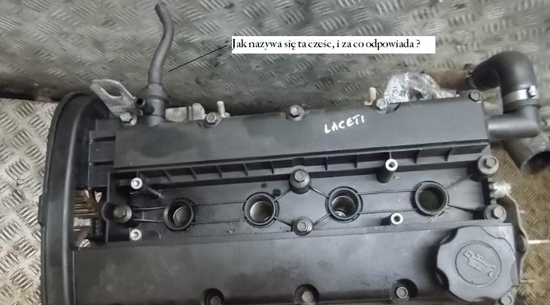

Mam takie pytanko. Jak nazywa się ten przewód, do czego służy i czy da rade go wymienić??

odpowietrzanie skrzyni korbowej? odma?

Też tak myślałem na początku, ale odma wydaje mi się że jest po prawej stronie.
A ten przewód łączy się gdzieś przy przepustnicy (nie pamiętam dokładnie czy z przepustnicą).
Re: Do czego służy ten przewód??
Lacetti 1.8 ma to numer 96414617

1.6 oznaczenie silnika F16D3.
no to 96495289 lub 96473388 w zależności od numeru silnika i rocznika

Dzięki za te numery pomogły mi. 96495289 ten numer to z googlowskiego tłumacza z j.rosyjskiego to (Zawór wentylacyjny w pokrywie zaworu).
