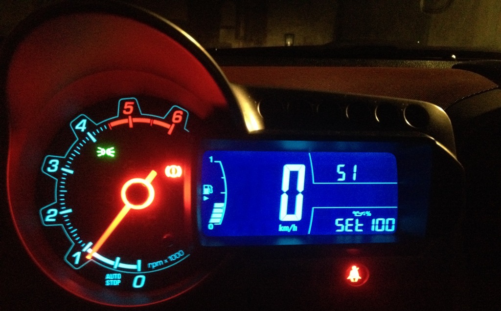

Witam wszystkich forumowiczów!
Jestem świeżym użytkownikiem pojazdu marki Chevrolet Aveo T300 2012r LTZ sedan.
Chciałem prosić o pomoc w rozpoznaniu kontrolki lub zakładki w komputerze pokładowym.
Dorzucam zdjęcie, co dokładnie te wartości (51 i 100) oznaczają? W instrukcji nic na ten temat nie znalazłem.
No to pierwszy post za mną, Witam jeszcze raz i oczekuję na odpowiedź!

Na manetce menu zaraz za opcjami Lang i unit wyskakuje ta zakładka.
Po przyciśnieciu guziczka set/ctr system resetuje wartość do 100.
Przypomniałem sobie że już wcześniej resetowałem tą wartość i spadła ona do 51.
Ciekawe co komputer odlicza?
>Wartość ta nie zmienia się podczas jazdy<
Wrzucam filmik / na końcu restuje wartość.

ALE to też mi się coś nie zgadza, zresetowałem wskaźnik przy przebiegu 60tyś równo pamiętam, jest 61tyś i już wskaźnik spadł na 51 po 1100km ? Coś za szybko

Czyli wg systemu wychodzi na to że wymiana oleju wskazana co +/- 2 200 tyś km ! :ocochodzi: {:/ :pomoc:
Nie ma to jak elektronika!
Zastanawia mnie na jakiej podstawie komputer to obliczył że olej jest zdatny w tylu a nie więcej lub mniej %
Podejrzewam, że jest zaprogramowany tak aby po resecie odliczał kilometry (ilość wklepaną przez producenta) do następnej wymiany, przecież nie ma czujników do badających gęstość oleju itd.
Więc albo komputer coś wariuje albo ten wskaźnik ma inne przeznaczenie> :ocochodzi:

oki, na 100% to jest wskaźnik trwałości oleju.
http://www.chevrolet.com/content/dam/Ch ... manual.pdf
sekcja 5-25
sekcja 10-12
tylko jakoś dziwnie on u Nas wskazuje.
