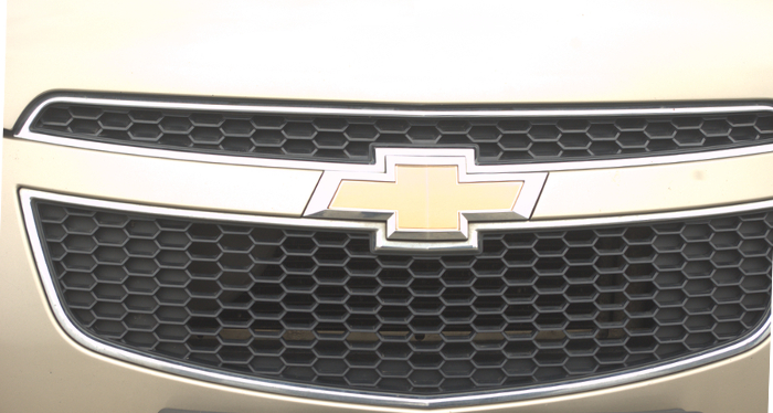

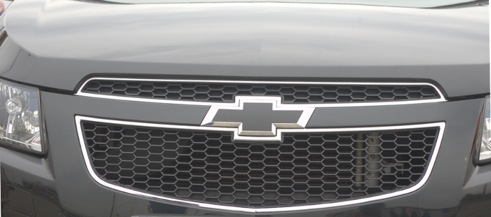

Dzisiaj na spocie zauważyłem, że atrapy w Cruzie sprzed liftingu różnią się "przepustowością". W niektórych modelach są ograniczenia (np. u mnie MY 2010 oraz u padcar'a MY2011) , które prawdopodobnie można zdemontować, a w niektórych nie występują (kolega Adaśko_1990, MY2011 sprowadzony z zagranicy).
Czy to zależy od wersji LS, LT, LTZ czy od regionu ?

W EPC, są też dwa numery.
bez rozróżnienia przyczyn.

Może te zwężone (tez mam taką) były z myślą o zastosowaniu żaluzji, jak w amerykańskich?

zaluzje były w dolnej czesci zderzaka

Może różne atrapy były montowane pod auta dla rożnych stref klimatycznych?

huri_khan mam taką samą atrapę, ostatnio się jej przyglądałem i popchnąłem do środka, wyskoczyła z plastikowego kołka. Więc powinno się dać ją zdjąć :D ale nic nie kombinowałem i z powrotem ją wcisnąłem.
