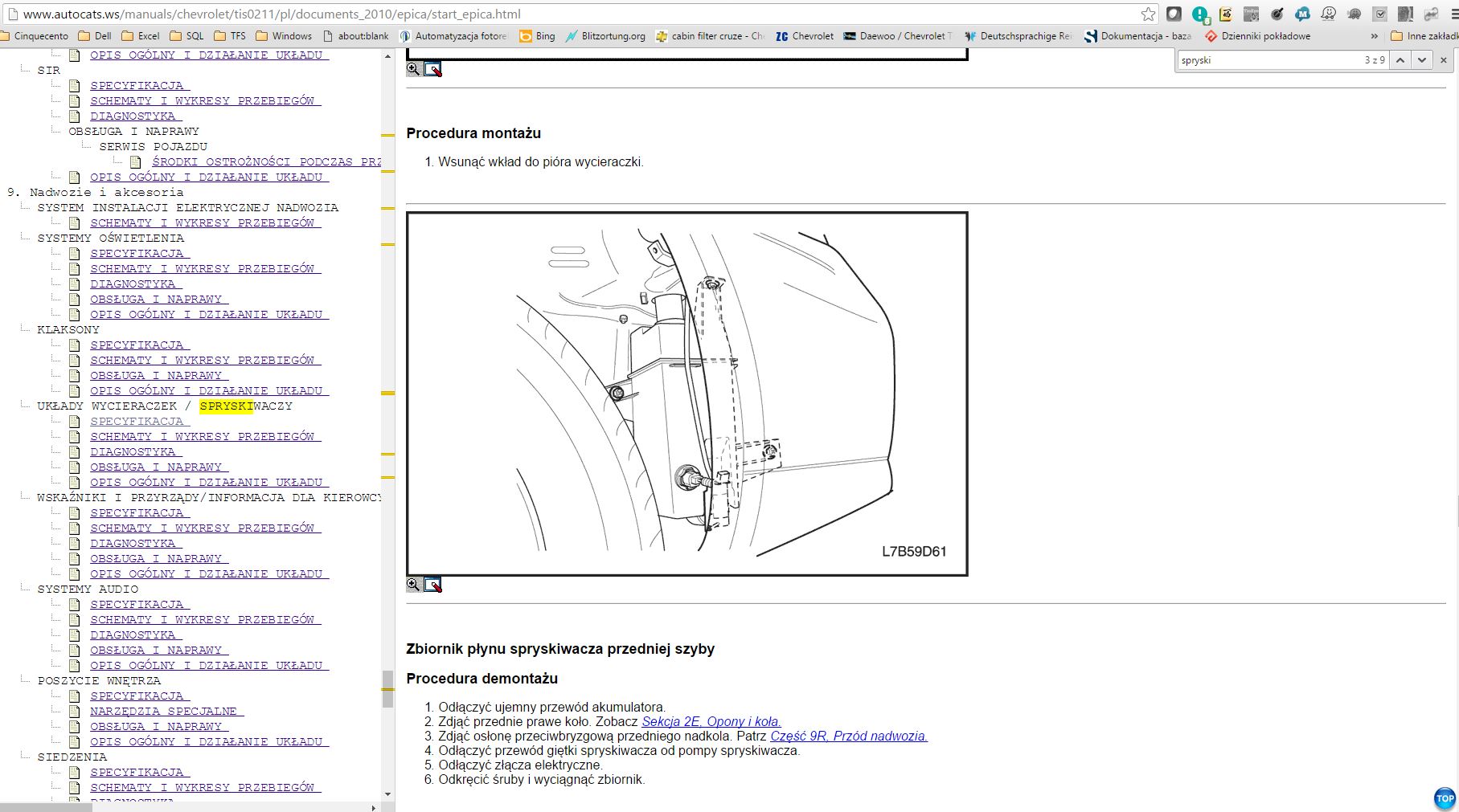

Witam.
Padła mi prawdopodobnie pompka spryskiwacza. Jak najprościej dostać się do tego ustrojstwa.
Będę wdzięczny za wszelkie podpowiedzi, może jakieś zdjęcia.
Pozdrawiam
Pompka Spryskiwacza Evanda

Re: Pompka Spryskiwacza Evanda
Może obrazek pomoże.
Zobacz sobie adres w przeglądarce i jak czegoś nie będziesz wiedział to wiesz gdzie szukać
- evanda.JPG (245.64 KiB) Przejrzano 1464 razy
A więc auto w górę, ściągasz prawe kolo i demontuje plastikowe nadkola i juz wszystko masz na wierzchu
