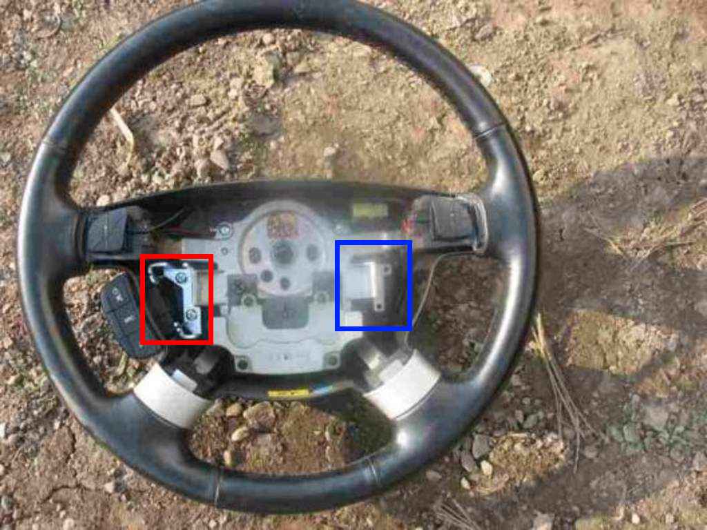

Potwierdzam. Dokonywałem przeróbki i mam zarówno tempomat jak i sterowanie radiem.
Jeśli interesuje Cię dołożenie tempomatu i chcesz mieć to w wersji oryginalnej przy kierownicy to musisz nabyć:
- manetkę tempomatu
- taśmę pod kierownicę, która ma 4 kostki (numer już widzę masz u góry)
- metalowy uchwyt, który wkręcasz w szkielet kierownicy i do niego dopiero przykręcasz manetkę (lustrzane odbicie tego, co jest do manetki sterowania radiem). W kierownicy bez manetki tempomatu nie ma tego elementu i trzeba by pokombinować, jak inaczej przymocować manetkę.

Koszt jak koszt. Problem jest z dostaniem tego. Pierwsza próba spełzła na niczym, bo sprzedający ten element chciał sprzedać tylko z kierownicą, albo w ogóle (200zł). Manetka oczywiście osobno (za tempomat chciał 100zł).
Element, o którym pisałem wyżej zaznaczyłem na zdjęciu:
