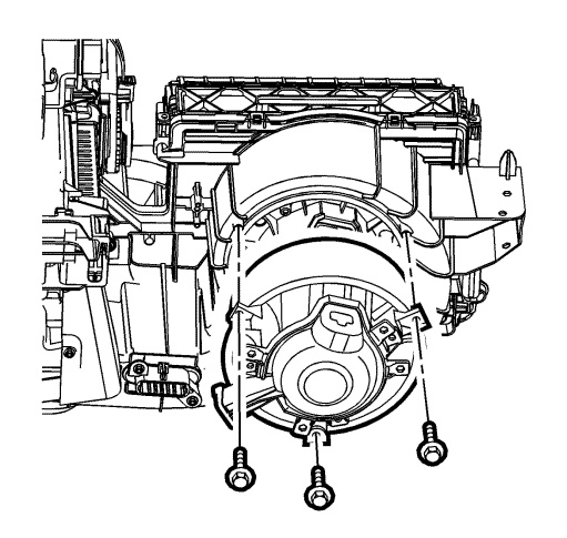

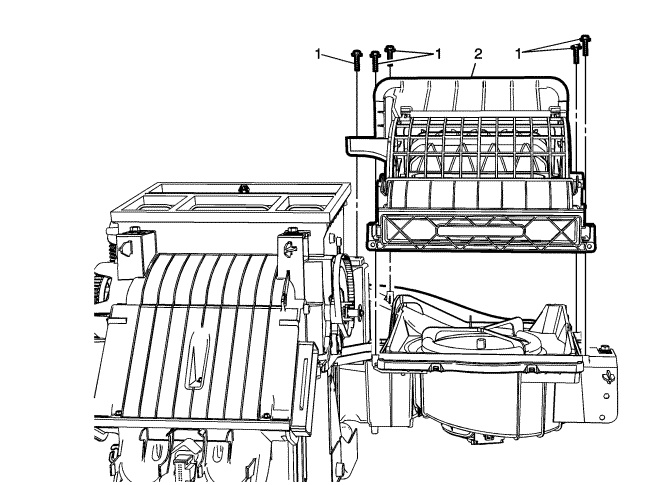

Cos w tym stylu pomoże?
silnik dmuchawy T300.jpg (98.07 KiB) Przejrzano 6348 razy
obudowa nawiewu T300.jpg (111.38 KiB) Przejrzano 6348 razy

O toto,dzięki etac. Zdemontowałem filtr powietrza,był czysty-filtrona.Włożyłem telefon i nagrałem sobie co tam widać od góry przez ten otwór wąski-czy nie ma liści itd,było czysto,ruszony dłonią wentylator kręcił się cicho. Widać z rysunku,że wentylator jest demontowalny ,jak mi się znudzi i powtórzy (jest cisza!!) dźwięk,to zdejmę wentylator i sprawdzę łożysko ,może wymaga dosmarowania.

Zobacz post etaca,jest rysunek-3 srubki,odłączyć wtyczke i powinno pójść. Wiatrak jest pod schowkiem,tam gdzie filtr powietrza-poniżej niego

Aveo t250. Piszczy wentylator. Rozebrałem wg.rysunku. Trzy śrubki i mam w ręce. Po kropelce oleju na panewki i problem znika. Operacja trwała 25 minut.
