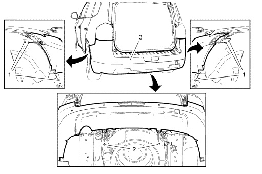

a zderzak zdejmujemy tak:
zderzak tylny orlando.jpg (62.33 KiB) Przejrzano 2036 razy

Dzięki za rysunek a lepka znalazłem tylko co jest nr lub nazwa
