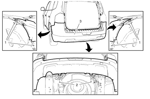

Witajcie wcofalem wczoraj w nowo postawiony nie oznakowany betonowy słupek na tle detonowej ściany [ANGRY FACE][CRYING FACE]
Na szczęście tylko oberwał zderzak (fotka może później) wiec pytania
Gdzie jest lepka z kolorem nadwozia ??
I jak się zdejmuje zderzak tylni??

Kolor nadwozia masz na naklejce z numerem nadwozia na słupku B.
a zderzak zdejmujemy tak:
zderzak tylny orlando.jpg (62.33 KiB) Przejrzano 2050 razy
