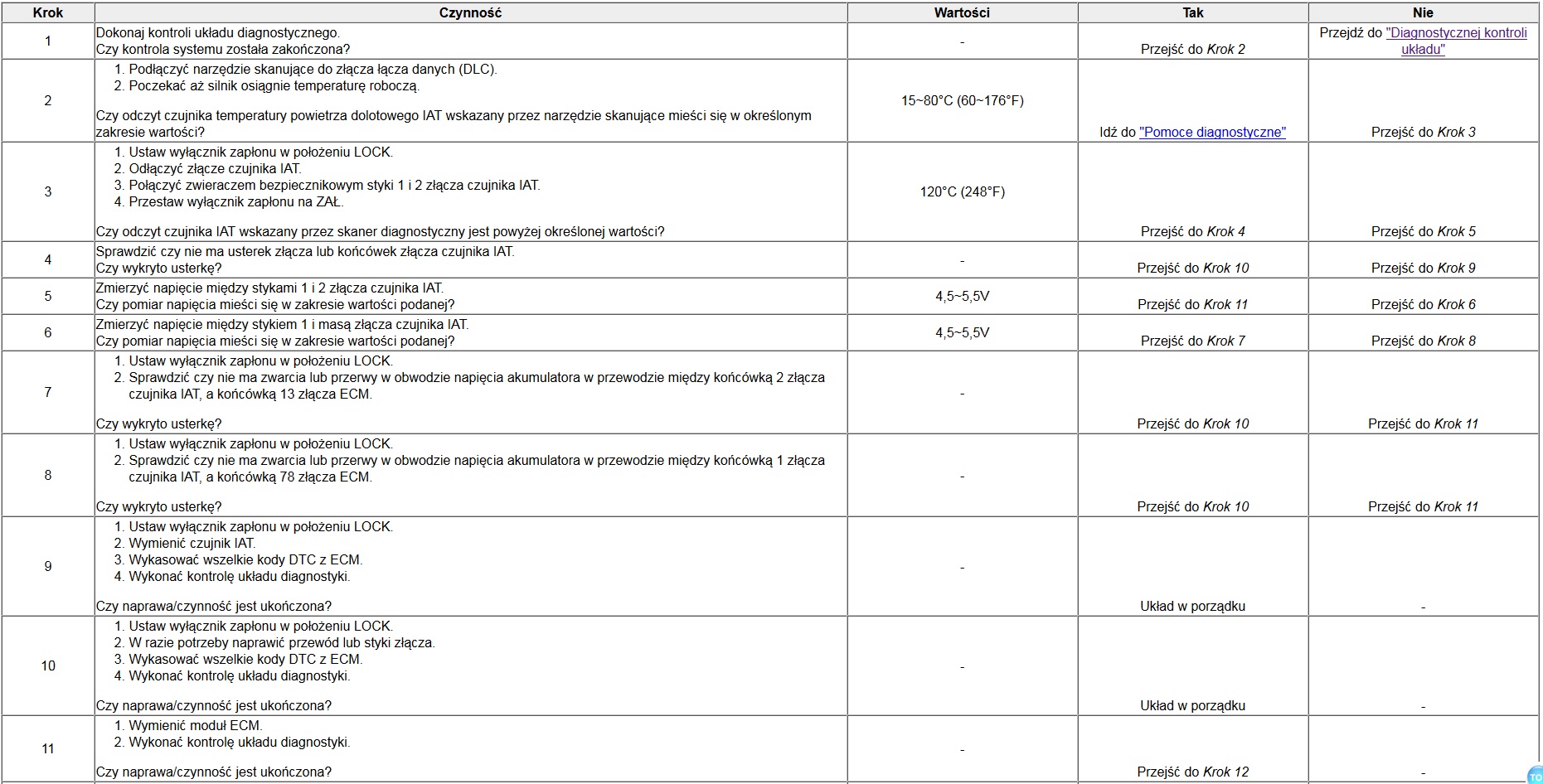

Diagnostyczny kod usterki (DTC) P0113
Wysokie napięcie czujnika temperatury powietrza dolotowego
Opis obwodu
Czujnik temperatury powietrza dolotowego (IAT) korzysta z termistora do sterowania napięcia sygnału przekazywanego do modułu sterującego silnika (ECM). ECM dostarcza napięcie referencyjne 5 wolt oraz masę do czujnika. Gdy powietrze jest zimne, rezystancja jest wysoka; wówczas napięcie sygnału czujnika IAT będzie wysokie. Gdy powietrze dolotowe jest ciepłe, rezystancja jest niska. wówczas napięcie sygnału czujnika IAT będzie niskie.
Warunki powstania kodu DTC
Wyłącznik zapłonu jest w pozycji ON (WŁ).
Warunki generowania kodu DTC
Napięcie IAT jest niższe niż 4,99V.
Czynności po wygenerowaniu kodu DTC
Zapala się lampka kontrolna awarii (MIL).
Moduł ECM zapisze warunki pracy w momencie stwierdzenia usterki. Informacja ta zostanie zapisana w buforach "stopklatki" oraz rejestru awarii (Failure Records).
Historia kodu DTC zostanie zapisana.
Warunki zgaszenia MIL/wymazania DTC
Lampka MIL wyłączy się na koniec trzeciego kolejnego cyklu weryfikacji, w których diagnostyka przebiegała bez żadnych usterek.
Historia kodu DTC zostanie wymazana po 40 cyklach nagrzewania bez usterki.
Kod(-y) DTC można usunąć za pomocą urządzenia skanującego.
Pomoce diagnostyczne
Gdy pojazd jest w temperaturze otoczenia, porównać temperaturę czujnika IAT z temperaturą czujnika temperatury płynu chłodzącego silnika (ECT). Wartości wskazywane przez czujnik IAT i czujnik ECT powinny być względnie bliskie.
Użyć tabeli: Temperatura a wartości rezystancji do oceny możliwości odkształcenia czujnika. Patrz: "Temperatura a rezystancja" w tym rozdziale.
Zwarcie do zasilania (plusa) w jednym z obwodów czujnika może być przyczyną jednego lub więcej kodów usterek (DTC): P0108, P0113, P0118, P0123, P1106, P1111, P1115, P1121, P0463, P0533.
Jeżeli w obwodzie wejściowym czujnika nastąpiło zwarcie do zasilania, sprawdź, czy czujnik nie jest uszkodzony. Uszkodzony czujnik wykazuje nadal wysokie lub niskie napięcie, nawet po naprawieniu dotkniętego usterką obwodu. Jeżeli czujnik został uszkodzony, wymień go.
Przerwa w obwodzie uziemiającym czujnika, między ECM i połączeniem stałym, wywołuje jeden lub kilka kodów usterek (DTC): P0107, P0108, P0113, P0118, P0122, P0123, P1106, P1111, P1115, P1121, P0462, P0532.

Niekoniecznie, ale niestety chyba bez skanera się nie obejdzie, bo wszelkie pomoce dotyczą skanera, a nie jestem pewien czy ELM i np. Torque da radę. Może być czujnik, a może być zwarcie lub przerwa na przewodach.
